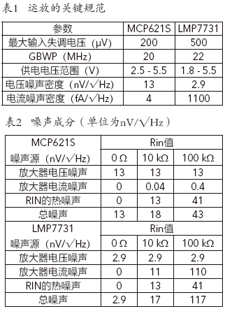

  在大多数情况下,制造商在谈及噪声时会吹捧运放的电压噪声密度规范。虽然这是一个重要的规范,但不是唯一的一个。通常,可能更关注电流噪声。输入电压噪声密度是在放大器的白噪声占主导地位(排除1/f噪声的影响)时给出的。电流噪声密度虽然也是在放大器的白噪声占主导地位时给出的,但该密度对输入阻抗很高的应用十分关键。我们来看看一个简单的示例——使用两个等效运放:Microchip的MCP621S和Texas Instruments的LMP7731。表1 重点列举了这两个放大器的一些关键规范。
  这两个运放在失调性能、速度和工作电源范围方面相似。而另一方面,它们的噪声规范相差甚远。通常以电压噪声密度较低来宣传运放为低噪声。然而,电压噪声密度最低的运放,其噪声性能往往就是最佳的吗?

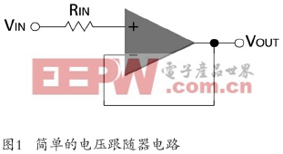

  我们来看看一个简单的电压跟随器电路,如图1所示。
  实际进行电路设计时,必须考虑来自多种噪声源的噪声,包括IC的内部噪声、所有元件的热噪声以及外部噪声源。不过,本示例仅关注与放大器相关的噪声和输入电阻(此处表示为RIN)的热噪声。为了实验目的,指定的是该电阻在环境温度为25oC 条件下的噪声。
                  当源阻抗为零时,不存在由放大器的电流噪声导致的噪声分量(因为该电流必须流经电阻才能产生电压误差)。同样,当阻抗为零时,输入电阻的热噪声也为零。在这种情况下,噪声主要是放大器的电压噪声;因此,LMP7731提供更好的性能,可从表2的第一列数据看出。

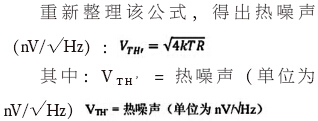

  然而,如果源阻抗增加到10 k?,则与该阻抗相关的热噪声成分要考虑进来。回想一下电阻的热噪声电压的定义:
     其中:VTH = 热噪声电压(Vrms)
  k = 玻尔兹曼常数(1.38 x 10-23)
  T = 温度(oK)
  R = 阻抗(?)
  B = 带宽(Hz)
  当源阻抗成倍增加时,LMP7731的放大器电流噪声也成为一个因素,而MCP621S并非这样(见表2的第二列数据)。最后,当源阻抗增加到100 k?时,电阻热噪声成为MCP621S的主导因素。然而,对于LMP7731,放大器电流噪声成为主导因素(见表2的第三列数据)。
  这个简单电路示例凸显了一个事实,即当针对给定应用分析放大器的噪声性能时,必须同时考虑放大器的电压噪声和电流噪声。对于高阻抗应用,比如酸度计或恒温振荡器,使用具有较低电流噪声的放大器至关重要,因为该噪声源会迅速成为主要噪声因素。
