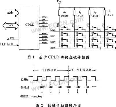

硬件实现框图如图1所示。
2.2 按键扫描
本设计采用16.384 MHz时钟,缓冲后除了为其他芯片提供工作时钟外,还可采用计数的方法进行分频,以得到125 Hz的参考时钟。这个时钟,就用来作几个与键盘处理息息相关的进程敏感事件。按键采用通用的扫描方式,4组行扫描线是在每一个分频时钟的下降沿,利用1个预先设计的4位状态机产生,在每一个扫描线送出的同时,读取列值(COL),即按键码。按键行扫描时序图如图2所示。
2.3 按键的识别
如果本次扫描没有键按下,按键码赋值为00H。如果扫描到键码不为0(即有键按下),将该键码对应的键值送至存储器指定地址data key暂存。然后再触发中断,接受处理器的访问。本设计中CPLD将键码转换为标准键盘按键的ASCII码,可以直接送至数据线由处理器做读取、判断处理,而无需再做转换。

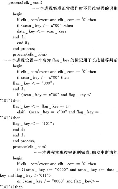

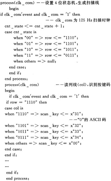

2.5 VHDL程序设计
限于篇幅,这里只给出一组扫描线情况(ROW=“1110”)下按键识别的设计实现方法:
