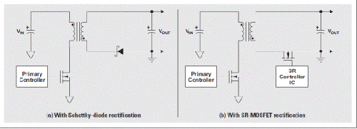

  考虑到功耗大小问题,图1所示反向拓扑结构因其简单性和低成本成为我们的首选。二次侧肖特基二极管整流器(图1a)的传导损耗,成为实现高效率、紧凑型适配设计的一个限制因素。例如,在一个典型5-V/3-A适配器中,满负载条件下二极管整流器本身的功率损耗便可达到总系统损耗的30%到40%(忽略二次损耗对高一次侧损耗的综合影响)。为输出(图1b)安装一个同步整流器(SR),可以提高转换器的总效率,并且由于产生的热量更少(适配器设计中至关重要),因此系统热管理更加容易。
  图 1 简化反向拓扑

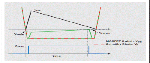

  本文现在将为您介绍如 TI UCC24610绿色整流器控制器等IC如何简化USB充电器设计,以及如何实现满负载范围的高系统效率。图2显示了有和没有同步整流的一个反向转换器的简化系统波形。这些波形是某个控制方案所产生的结果,其直接检测MOSFET漏极到源极电压(VDS)。相比其他实现方法,例如:一次侧同步或者使用二次侧电流变压器实现的同步控制,这种控制方法在今天获得了广泛的使用。这种控制方案中,需让SR控制器的关闭阈值尽可能地接近零,从而实现MOSFET通道的最大传导时间。
  图 2 使用肖特基二极管和SR-MOSFET输出整流的简化反向波形

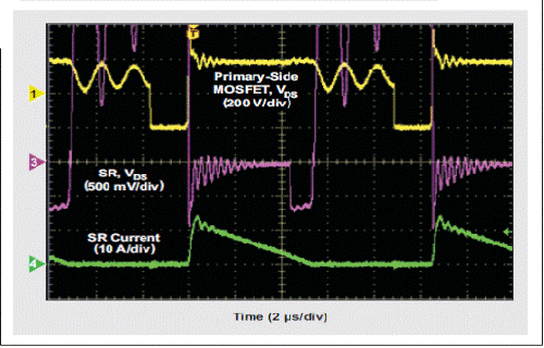

  例如,我们使用两个控制器芯片组(TI UCC28610和UCC24610),为平板电脑终端应用设计一种3A额定电流的USB充电器。访问本文末尾的网站地址,可以查看到这种充电器的参考设计(PMP4305)。UCC24610非常适合于那些使用5-V反向开关模式电源的应用,并且可以工作在4.75到5.25 V规定USB电压范围内。因此,这种SR控制器直接偏置于转换器输出,无需在主电源变压器上安装辅助绕组。这种控制器还允许使用两个消隐计时器的外部编程,防止导通和关断过渡期间检测到的VDS振铃引起SR伪触发。图4显示了满负载状态下PMP4305的典型功率级波形。IC控制方案不受导通时VDS信号的严重振铃所影响,因为可编程MOT计时器在此期间禁用了VTHOFF比较器
  图 4 PMP4305 满负载波形

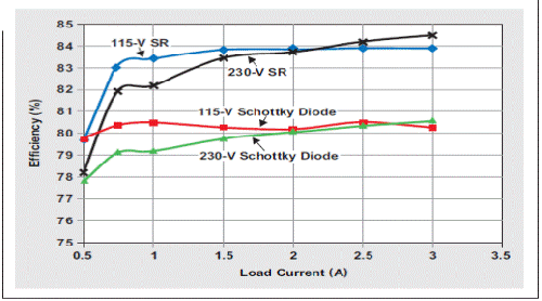

  图5显示了115V和230V AC线压状态下SR-MOSFET和肖特基二极管输出整流效率之间的对比情况。实现同步整流,可在满负载到约25%满负载范围内实现80%以上的效率。另外,在这一负载范围内,通过肖特基二极管整流可实现3到5个百分点的效率提高。
