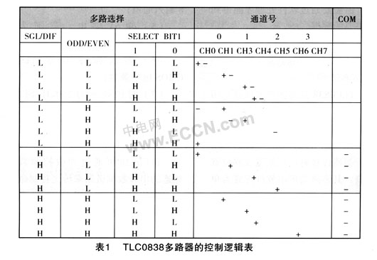

TLC0838可通过和微控制器相连的串行数据链路来传送控制命令,在使用前需要对通道进行选择和输入端进行配置,其控制逻辑表如表1所列。
输人配置可在多路器寻址时序中进行。多路器地址可通过DI端移人转换器。多路器地址选择模拟输入通道可决定输入是单端输入还是差分输入。当输入是差分时,应分配输入通道的极性,并应将差分输入分配到相邻的输入通道对中。例如通道0和通道1可被选为一对差分输入。另外,在选择差分输入方式时,极性也可以选择。一对输入通道的两个输入端的任何一个都可以作为正极或负极。

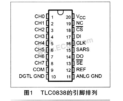

TLC0838的引脚排列如图1所示,其中CH0~CH7为模拟输入端;Cs为片选端;DI为串行数据输入,该端仅在多路器寻址时(MUX Settling Time)才被检测;DO为A/D转换结果的三态串行输出端;CLK为时钟;SARS为转换状态输出端,该端为高电平时,表示转换正在进行,为低电平则表示转换完成;REF为参考电压输入端;VCC为电源;DGTLGND为数字地,ANGL GND为模拟地,COM公共端;/SE为数据保持,输出,该端为高电平时,数据保存在数据线上,该端为低电平时,数据输出。

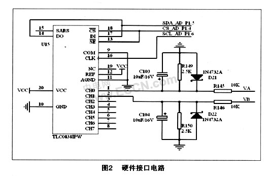

TLC0838与AT89s51单片机的硬件接口电路的电路原理如图2所示。图中,单片机的P1.4接TLC0838的片选信号,P1.6用于产生A/D转换的时钟,P1.5为一个双向I/O口,可用于对模拟输入进行配置及输出转换所得的数据。在这里,模拟信号以单端方式输入,参考电压为5V,即A/D模拟量的输入范围为0~5V。由于在实际运用中被检测信号电压超过12v,因此通过电阻分压网络对被检测信进行分压,分得电压为Ui=2.5K/10K+2.5K=1/5VA(以VA为例)。为了保护检测引脚不被损坏,在输入引脚处各加一个4.7v稳压二极管。图中电解电容起到滤波作用,能够滤掉电源线上微小干扰。
由于篇幅有限,图中只画出第0、1通道,模拟输入接口检测电路,VA接太阳能电压正极,VB蓄电池电压正极。其他通道接口电路与此相同。

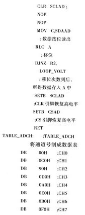

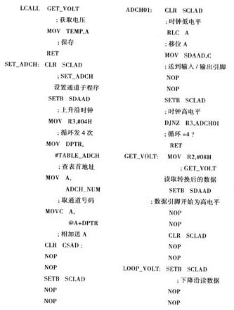

工作时,单片机通过编程产生串行时钟,并按时序发送与接收数据位,完成对通道数据的写人设置和转换结果的读出。与TLC0838有关的代码截取如下:
TLC0838在测量量程为0~5v,十六进制表示为OOH—FFH,例如,当测量结果为09AH,根据公式:计算电压=(9A/FF)*5=3.019v,由于电路上采用了分压方法,冈此需要将转换结果*5,经换算后出来的为实际数值≈15.1V。这个过程可在PC上处理。
