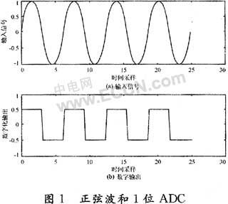

如图1所示,一个1位的ADC将输入的正弦波各个点逐个地变换成两个不同的输出电平值,在正弦波的真实值和他的输出量化值之间就存在一个误差。因为误差可以是量化电平范围内的任意值,所以有理由假设误差的概率在量化电平Q上是均匀分布的。这样,幅度的概率密度函数即为1/Q,可以求得量化噪声功率为:
有时把这个量当接收机的灵敏度电平。在这一条件下,利用式(2),可以得到最大信噪比(S/N)为:

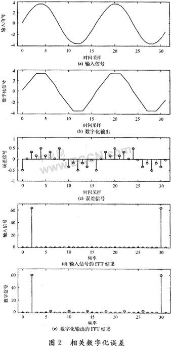

一个具有任意频率的输入信号加入到ADC的输入端后,真实信号与其数字化输出值之间的误差是不可预知的。这时假设误差为均匀分布是合理的。但是,如果输入信号频率与采样频率有一定的关系,那么误差函数将是高度相关的。在这种条件下,均匀分布的假设就不一定成立。例如,如果输入信号频率fi与采样频率fs有以下关系:
其中,n为整数。则误差将从一个周期到下一周期显示重复的模式,如图2所示。
图2(a)显示的是一个具有2个周期并进行32点采样的正弦波。图2(b)显示的是经过3位ADC量化后的信号,这种情况可以认为是fs=32且fi=2。时域中的误差如图2(c)所示,需要注意的是,从第0点到第15点的误差和第16点到第32点的误差是相同的,如果增加采样点数,误差的这种状态将重复出现。图2(d)显示了正弦波的FFT结果,这里没有旁瓣。图2(e)显示的是量化后的FFT结果,其中包含了出量化误差引起的虚假。由于误差数据在每一输入周期中进行重复,因此增加FFT长度将不会改变虚假的电平,也不会使虚假电平减小。
数字化信号将产生虚假响应,而且虚假即使采用更长的FFT也难以减小。因此,需要找到最大的虚假电平用来确定接收机的动态范围。
