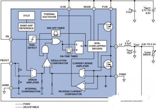

图1示出了ADI公司ADP2102的典型应用电路,这是一款低占空比、3 MHz同步整流降压转换器。ADP2102具有固定输出电压和可调输出电压的多种配置。这里将ADP2102连接成固定输出电压配置,由5.5 V的输入电压产生300mA、0.8 V输出电压。接下来给出输出电压可调的应用示例。
图1.使用ADP2102由5.5 V输入产生0.8 V输出
这里将简单地解释该电路的工作原理:将DC输出电压的分压与误差放大器中的内部参考源比较,然后将误差放大器的输出与电流采样放大器的输出比较,以驱动单稳态触发器。单稳态触发器在由VOUT/VIN确定的时间周期内处于暂稳态。单稳态触发器使上面的门控晶体管导通,电感L1中的电流逐渐变大。当单稳态触发器的暂稳态结束时,晶体管截止,电感L1中的电流逐渐变小。在由最小关断时间定时器和最小(“谷值”)电流确定的时间间隔之后,单稳态触发器再次被触发。芯片内的单稳态触发定时器使用输入电压前馈,使得稳态时保持恒定的频率。
该振荡以不确定的频率(大约为3MHz)持续进行,但是在必要的情况下可以响应线路和负载的瞬态变化而偏离该频率,以便输出电压保持恒定,并且使电感电流的平均值保持在输出负载所需要的电流值。

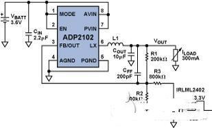

图3示出了实现DVS的电路。ADSP-BF533 EZ-KIT Lite评估板上的3.3 V电源为降压转换器ADP2102供电,使用外部电阻分压器R1和R2将ADP2102的输出电压设定为1.2 V.DSP的GPIO引脚用于选择所需的内核电压。改变反馈电阻值可以在1.2 V~1.0 V的范围内调节内核电压。通过与R2并联的电阻R3,N沟MOSFET可以修改分压器。相比于R3,IRLML2402的RDSon较小,仅为0.25Ω。3.3 V的GPIO电压用于驱动MOSFET的栅极。为了获得更好的瞬态性能并改善负载调整率,需要加入前馈电容器CFF.
图3.使用外部MOSFET和Blackfin PWM控制进行ADP2102的动态电压调整
对于双电平开关,一般的应用要求是:
DSP内核电压(VOUT1)= 1.2 V
DSP内核电压(VOUT2)= 1.0 V
输入电压= 3.3 V
输出电流= 300 mA
使用高阻值的分压电阻可将功率损失降到最低。前馈电容在开关过程中降低栅漏电容的影响。通过使用较小的反馈电阻和较大的前馈电容可以使该暂态过程中引起的过冲或下冲最小,但这是以额外的功耗为代价的。

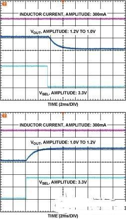

图4示出了输出电流IOUT、输出电压VOUT和控制电压VSEL.VSEL为低电平时,输出电压为1.0 V,VSEL为高电平时,输出电压为1.2 V.
图4.通过MOSFET调节下面的反馈电阻器

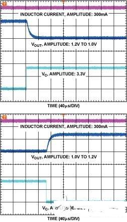

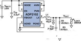

一种较简单的方法可生成用于DVS的两个不同的电压,其使用控制电压VC通过另外的电阻将电流注入到反馈网络中。调节控制电压的占空比可以改变其平均DC电平。因此使用一个控制电压和电阻可以调节输出电压。下面的公式用于计算电阻R2、R3的值以及控制电压幅度电平VC_LOW和VC_HIGH.
(1)
(2)
对于VOUT1 = 1.2 V,VOUT2 = 1.0 V,VFB = 0.8 V,VC_LOW = 3.3 V,VC_HIGH = 0 V,和R1= 49.9 kohm,R2 and R3可以如下计算
(3)
(4)
该方法产生了更加平滑的变换。不同于MOSFET开关方法,能够驱动电阻负载的任何控制电压均可用于该方案,而MOSFET开关方法仅能够用于驱动电容负载的控制信号源。该方法可以适用于任何输出电压组合和输出负载电流。因此,根据需要调整内核电压,便可以降低DSP的功耗。图5示出了使用该电流注入方法的两个输出电压之间的变换。
图5.使用控制电压VC进行ADP2102的动态电压调整
