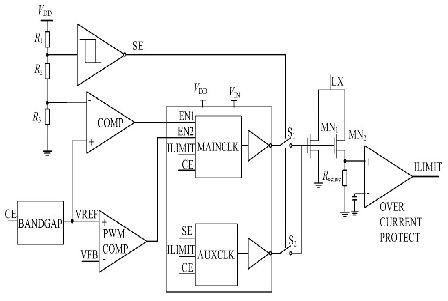

  电路整体示意图
  DC-DC升压型开关电源在低输入电压下工作,利用控制电路导通和关断功率管,在功率管导通时,电感储存能量;当功率管关断时,电感释放能量,对输出电容充电,输出电压升高。当输入电源低至1. 0 V以下,如果DC-DC芯片的驱动电压取自输入电源,芯片内部电路就不能正常工作,DC-DC便无法启动;如果DC-DC芯片的驱动电压取自输出电压,同样,芯片根本无法启动及进行任何升压动作。本文针对输入电源电压变化范围较大,在考虑商业成本的情况下,设计了2个振荡器电路:主振荡器和辅助振荡器。辅助振荡器靠输入电压供电,0. 8 V即能起振,在V DD升至1.9 V以前控制功率管的导通与关断,使V DD逐步抬升。主振荡器靠输出电压即VDD供电,在VDD升至1.9 V以后以一个较稳定的频率工作,抬升并维持输出电压。电路的整体示意图如图1所示。该电路包括主振荡器、辅助振荡器以及它们的切换电路、带隙基准电路、PWM比较器、过压保护电路、过流保护电路等。

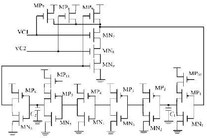

  本文所设计的主振荡器采用如图2所示的环形振荡器结构。VC1, VC2分别为过压保护电路,PWM比较器的输出信号,MP10和MP11为带隙基准提供的镜像电流,合理的控制镜像电流和电容C1 , C2的大小,即能够使主振荡器在1. 9~ 8 V的V DD区间输出350 kHz左右较稳定的振荡频率。
  图2主振荡器电路辅助振荡器的设计

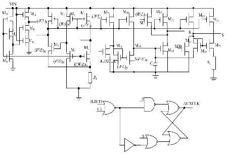

  辅助振荡器电路采用环形振荡器结构,它利用亚阈值导通的原理,使得起振电压降至0. 8 V,但是这个辅助振荡器在0. 8~ 1. 9 V的VDD区间里频率变化很大,会在电路启动阶段造成很大的浪涌电流,造成系统的不稳定。
  设计的辅助振荡器克服了以上缺点,既保证了在0. 8 V起振,又避免了振荡频率变化过大,但是,在辅助振荡器关断之后由于工艺偏差可能会在R, S端出现不确定状态,导致功耗过大,并造成后续电路不能正常工作。本文在此基础上加以改进,增加M17管,M18管,所设计的辅助振荡器如图3所示。
  图3辅助振荡器电路
  图3中,M1~ M13是低输入电压偏置电流电路,这个电路的主要功能是在低输入电压下产生一个恒定的纳安级的偏置电流。这一不随电源电压变化的偏置电流将为图3所示的辅助振荡器提供偏置。M8 ~ M13为启动电路,M3、M4都工作在亚阈值区:

  SE为辅助振荡器切换信号,SEB为SE的反信号。当V DD低于1. 9 V时,SE为高电平,M17 , M18都截止,不影响R, S触发器的翻转,辅助振荡器工作,开关S1断开,S2闭合;当VDD高于1. 9 V时,SE为低电平,辅助振荡器关断,开关S1闭合,S2断开,M17、M18都导通,R=1、S= 0、AU XCLK被锁定为高电平,既减小了功耗,也避免了辅助振荡器关断之后R、S端出现不确定状态。

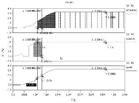

  整体电路在0. 5μm CMOS工艺库( V thN= 0. 72 V,VthP = - 0. 97 V)下仿真,仿真条件为VIN = 0. 8 V,仿真结果如图4所示。从图4可以看出,电路启动后,首先辅助振荡器V( aux clk)起振,V DD逐渐升高,升高至1. 4 V时,主振荡器V( mainclk)起振,但此时只有辅助振荡信号通过开关S2传到功率管的栅极,当VDD升高至1. 9 V时,辅助振荡器关掉,主振荡器信号通过开关S1传到功率管的栅极,VDD继续升高至设定的输出电压3. 3 V以后,由反馈电路控制主振荡器的开启与关断,来维持这一输出电压。
