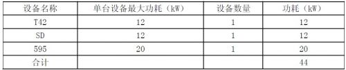

  下面以某枢纽楼BOSS 系统为例,2006 年,该枢纽楼新建BOSS 系统,设备负荷情况详见下表1、表2.
  表1 本期新增设备负荷情况
  表2 远期设备负荷情况
  根据以上设备负荷情况,还有UPS 厂商提供的UPS 输出功率因数为0.8(功率因数为有功功率与视在功率之比,以COSΦ 表示。在交流电路里,电压电流是视在功率,而能起到做功的一部分功率即有功功率则小于视在功率)。同时考虑负载的功率因数(按0.8 考虑),当负载的功率因数与UPS 的输出功率因数不一致时,应注意保证UPS 的容量能提供给负载足够的有用功率和无用功率,并以此为原则计算UPS 的容量。

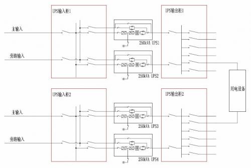

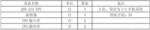

  根据计算,需配置250kVA UPS,当时考虑支撑系统的重要性,采用了双母线配置方式,即配置了2 套250 kVA UPS 设备,每套按1+1 并机系统考虑。由于UPS 设备本身谐波分量难以控制到要求的数值,必须配置滤波设备来降低谐波分量。UPS 设备配置及供电系统见下表3 及图1。
  表3 设备配置表
  图1 传统UPS(1+1)双母线系统图

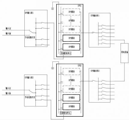

  我们同样以前面的案例为依据,假设采用完全模块化UPS 设备,配置方案如下:
  根据近期的负荷,结合远期发展需求,UPS 系统同样按双母线配置方式考虑,可配置2 套UPS 设备,每架只需配置2 个UPS 模块(每块50kVA)即可满足本期需求,采用1+1 冗余方式配置,主用1 个模块,冗余1 个模块,若其中的一个模块发生故障,它将自动脱离系统,由其它模块继续给负载供电,以保证系统的正常运行;2 套模块化UPS 系统采用双母线供电工作方式,主设备交流配电屏分别从2 套UPS 输出屏各引接1 路,当1 套UPS 故障时,由另1 套UPS 承担全部负载供电,保证设备安全运行。
  采用模块化UPS 设备后,无需配置滤波设备就可满足谐波含量≤5%的要求,UPS 设备配置及供电系统见下表4 及图2.
  表4 设备配置表
  图2 模块化UPS(1+1 模块冗余)双母线系统图

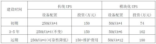

  其二,模块化UPS 采用先进的整流技术具有强抗干扰能力及较低的谐波失真度,一般正弦波输入电流的总谐波失真度(THD)
  以上投资不包括电池配置的考虑,若考虑电池配置,模块化UPS 的优势将更加明显。
