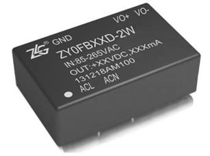

  电源的寿命就如同人的寿命一样是无法预知准确的年限,但是很多大数据分析报告中有平均寿命的概念。电源也一样,影响其寿命的因数很多,所以一般电源的寿命都是以平均无故障时间来衡量的。
  图1 常见的灌胶模块电源
  电源的寿命主要由内部元器件和PCB的使用寿命以及整个焊接和装配的工艺确定的。在设计上要保证电源元器件的参数选择,在生产上要保证整个焊接和装配的一致性及可操作性。这样可以从源头保证了电源的稳定性和可靠性。

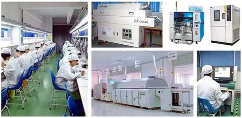

  我们要减少故障发生的可能性,来保证电源长期稳定的工作。那就需要把控好电源生命周期中的两个重要环节:电源的研发、电源的生产。电源研发需要保证电源的性能满足我们的规格书要求,保证在电源正常生命周期中的电源性能指标。电源模块类产品对生产流程及工艺管控要求很高,需要高品质的生产设备及管理,才能达到预期的产品品质。
  图2 高品质的生产过程保证

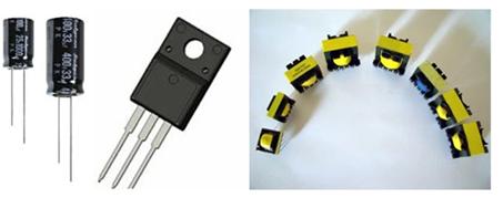

  电源寿命与使用元器件之间也满足木桶效应,必须所有器件寿命都达到规定寿命才能保证电源的最终使用寿命。一般关键器件受到的电应力大,发热量高,机器内部温度上升快,温度对器件寿命影响较大,所以对器件的寿命最终评估尤为重要。那么我们电源里有哪些关键器件需要尤为关注呢?
  图3 电源中的关键物料
  1. 电解电容
  电解电容在电源器件中是对温度最为敏感的器件,从这个角度讲,电解电容器的好坏也一定程度上决定了电源装置的寿命,AC-DC电源产品表现的最为突出。
  2. 初级开关管(MOS管)
  此类开关器件,处于高速开关状态,所受电压应力及电流应力较高。开关损耗导致的发热也会是器件加速老化,同时也容易受到外部高压干扰而击穿损坏。
  3. 高频功率变压器
  高频变压器在能量传输时,内部的损耗会导致其发热,散发的热量也会影响变压器材料的寿命。常见的变压器故障有绝缘层击穿、绕组烧毁、铜线断裂等。

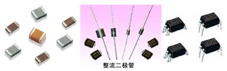

  图4 电源中的关键物料
  4. 多层陶瓷电容
  贴片陶瓷电容最容易出现问题的地方是电容的焊点处,其可能会由于一些应力作用而崩裂。为了尽量减少发生的可能性,建议尽量避免多个陶瓷电容的并联使用。
  5. 输出整流二极管
  二极管主要承受两大电应力,包括反向耐压及正向电流,同时二极管也是发热器件。为了保证此器件的使用寿命,我们会在设计时流出足够的裕量,最终保证电源的批量性能。
  6. 光电耦合器
  电流传输比(CTR)随着时间的推移会逐渐减少,为了保持环路稳定,发光二极管的电流会不断增大,最终会达到其极限值,导致光耦损坏。
