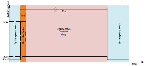

  每次按下按键,控制器都会唤醒。这会将控制器的功耗提升到500μA-1mA的范围。假设功耗为1mA左右,控制器从RTC获取数据并显示在LCD 上。控制器执行这项工作只需很短的时间,但显示屏要保持较长工作时间(假设说显示屏亮起10秒钟确保用户看到数据)。作为直接驱动LCD,控制器必须保持较长的工作时间,也就是要消耗更多电荷。在此情况下,赛普拉斯的PSoC4等器件可提供低功耗模式,能让设备关闭所有其它外设,仅运行驱动LCD所需的模块。在这种器件中,LCD驱动运行在特定的低功耗模式下,这种模式被称为数字关联模式。其结果就是大幅减少电流消耗。
  图2:各种状态下的电流消耗
  每次按键都会经历如图2所示的电流曲线。曲线下方区域是单次按键的典型功耗。消耗的电荷计算如下:
  Q = (1mA*1ms) + (20μA*10s)
  根据上面的数据,我们可计算出给定电源能支持多少次按键。
  工作模式下所花的时长非常重要,因为这种模式下耗电最大。一个选项是让MCU保持工作模式,但CPU时钟速度较低,从而降低工作模式下的耗电。不过,这会导致更高的平均功耗,因为工作模式所花的时间取决于时钟频率。此时由于MCU必须处于工作模式,因此功耗取决于MCU处理数据所花的时间。更快速的 MCU能很快完成任务,从而延长处于低功耗模式下的时间,也就能让系统减少功耗。系统设计人员可根据系统要求明确最佳配置。
