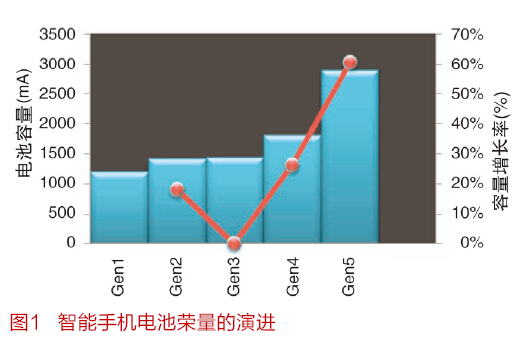

由智能手机电池的发展趋势(图1)可见,这两年电池容量有所突变。据德州仪器(TI)电池管理产品(BMS)大中华区市场和应用部门经理文司华介绍,电池容量的突变并不在于电池密度是否有显著提高,而在于手机的屏幕变大了,所以电池容量、电池空间增大。另外,电池电压也在不断提高,原来都是4.2V电池,现在变成4.35V,今年有厂家在做4.4V电芯。电压提高的原因是:电芯每增加0.1V,能让电池续航时间提升5%~8%左右。

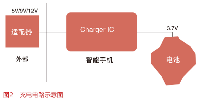

USB线缆连接到手机上遇到的第一颗芯片叫Charger IC,是放在手机主板上的(图2)。
TI的MaxCharge可以独立识别并兼容普通5V以及更高电压输出的专有适配器。独立识别的意思是,实际上识别高压适配器有很多种方式,比如你可以通过AP(应用处理器,即主芯片)。独立的意思,Charger IC作为主板门户IC能够不需要任何其他芯片的介入,自己就能够识别是5V适配器还是更高电压的适配器。原因是支持D+/D-信号以及VBUS电流脉冲两种适配器的握手信号。

为何平台电压会有3.7V~3.0V变化?可以把电池想象成一瓶水(如图2最右侧),电流相当于水管的粗细程度,变粗就更快了。水杯的高度是电压,只不过水杯是中间粗、两边细的不规则形状,因此开始充得很快,但中间区域内呆的时间很长,很大的就是3.7V的平台电压。这时候电流如果变得大,注入时间就很快。所以此时快充的突破点是:为了快充,提高了电流。

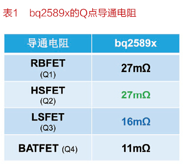

图3是charger IC的主流架构图,左侧是适配器的输入端,通过电感电流流进入,最后进入右侧大IC里再充电。现在用手机打电话时,放电过程一定要通过Q4元件,TI MaxCharge bq2589x的特色是,放电电流可以支持得很大,因为Q4的MOS管的阻抗值只有11mΩ(表1),堪称业界最低的阻抗。打电话进来,主要是功放工作,因为你要搜寻GSM信号时要把功率调得很大,接收塔才能接收到。因此电路这边需要很大的瞬态电流(尖峰电流)。MaxCharge的Q4阻抗很小;如果是其他的设计方案,由于内置Q4 MOS管的阻抗不够小,它里面还要再加元件,增加了成本。

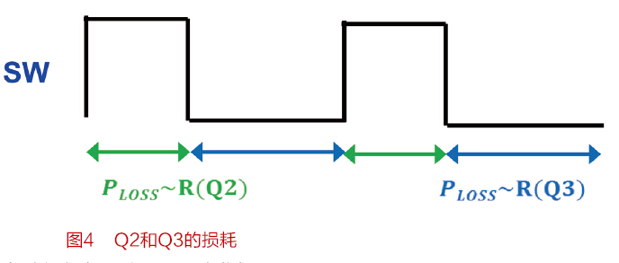

具体来看,图3的电线是有阻抗的,其实IC里也有电阻,这些电阻会增加损耗。如果不计成本,这些阻抗越小越好(注:MOS管阻抗越小IC成本越高)。TI能在相应成本之下把阻抗降到市场最低,这是MaxCharge最大的亮点。以前5V时,电池充电到3.7V~4V,5V、4V和3.7V差异很小,一个5V到右侧3.7V实际差异不大,因此Q3导通的时间很短,这是切换电路:Q2-Q3,Q3-Q2两个交替切换,实现能量高效率转移。以前5V时,Q2的导通时间是最长的,所以Q2的阻抗要越低越好。
9V到14V差距很大,这要求Q2的导通时间要缩短,Q3的导通时间要加长,到了MaxCharge bq2589x,TI第一次把Q3阻抗降得比Q2还要低。Q3阻抗直接降到16mΩ(如表1)。这也是MaxCharge区别于竞争对手的很大差别,即Q3的阻抗直接让MaxCharge的效率有显著提高。
图4是Q2和Q3的损耗,它的切换频率是1.5V,属高频切换,这样的波形一直切换下去进行充电,它的占空比可以从此图看出来。

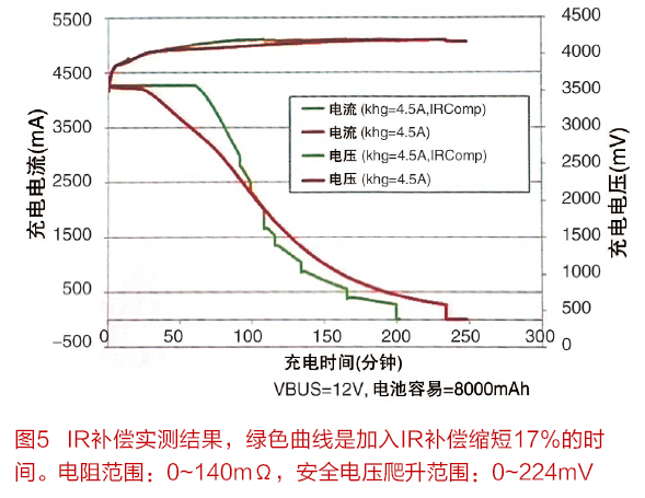

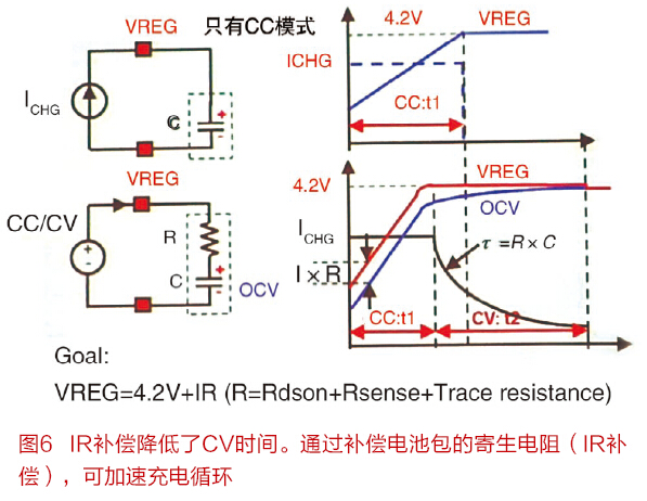

高充电电流将在充电路径寄生电阻和内部电池阻抗上引起电压降。较高的阻抗将导致充电过早地进入了恒定电压模式,从而使得充电时间延长。IR补偿把充电器端子电压增至高于电池调节电压(高出的幅度为I x R 压降),以使充电器能够在恒定电流模式中停留足够长的时间,由此实现快速充电。
具体如图5所示,整个曲线包含的面积单位是mA×h(时间),即电池的容量,如果电池电压刚开始掉下来时就停止充电,那么电池容量就很小,其实还有一小半的容量没有充满。所以,业界经常谈论的70%、30%的问题,就是花70%的时间充30%的电量,原因是进入到了恒压区;花30%的时间充70%的电量指的是在恒流区,横流区面积很大。最后想真正充满还是需要时间的。除了提升电流之外,绿色线(细线)比红色线充得更快,这是由于MaxCharge使用IR补偿技术,让电池充电过程更多处于大电流恒流区,缩短它的充电时间,所以恒压区就缩短了。仅通过这一项技术,就能实现17%的时间缩短。
究其原因,理想情况下电流是大电容的,用恒流的话,充到4.2V就可以停止了,因为已经充饱了,这是电容的充电。电池是电容+电阻的等效电路,由于电池里内阻的存在,并且电阻在外部也有,所以,充电就不是理想的过程,可以看到既有恒流区又有恒压区,IR补偿的任务是延长恒压区,减少恒流区。
