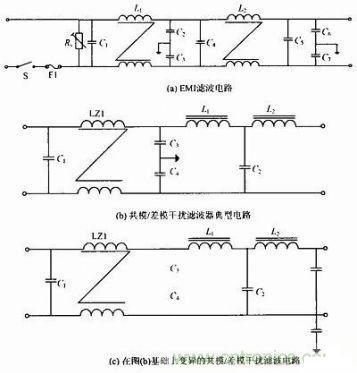

  开关电源在输入电路中容易受到共模/差模干扰,此时,可以利用EMI滤波电路抑制此干扰。EMI滤波电路如图1(a)所示。其中,L1,L2为 共模抑制电感,与C1~C7组成线路低通滤波器:C1,C4,C5用于抑制差模噪声,这里选用0.33μF的聚丙烯薄膜电容器;C2,C3和C6,C7用 于抑制共模噪声,因为它们安装在机壳和端子间,会有漏电电流流向机壳,为防止触电,这里选用漏电流小,不易击穿和损坏的云母电容器,容量为3.300 pF和0.1μF;C1~C7耐压值均选为交流250 V。
  开关电源对内、外的干扰及抗干扰中,共模信号与开关器件的工作方式、散热器的安装及整机PCB板与机壳的连接有相当复杂的关系,共模信号在一定 的条件下又可转变成差模信号。其中解决共模干扰除了上述一般的EMI滤波电路,还可按如下电路图的思想在电路上改进,使开关电源能够在电路上改进从而提高 性能。图1(b)为共模/差模干扰滤波器典型电路,图1(c)为在图1(b)基础上变异的共模/差模干扰滤波电路。

  图:EMI滤波电路
