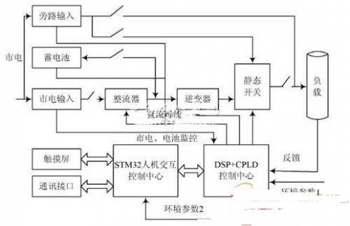

  1逆变电源整体介绍
  为满足电源敏感性设备对逆变电源的要求,目标IPS采用本次设计的电路作为核心;以高速数字信号微处理器(DSP TMS320F2808)及外围器件作为信号产生及反馈检测调整模块;以ARM7单片机ST M32F103及其外设作为人机交互逻辑控制模块,两个模块交互协同控制。应用硬件自反馈调节SPWM波形输出,采用DSP数字化算法提供高精度锁相技术。软件编程进行全数字化分任务模块控制,DSP模块执行IGBT逆变所需的控制波形产生、反馈调节、铅酸蓄电池充电波形产生及调节、自检和自侦测功能,对电路板上所有独立电路连接进行自检和故障分析等功能。而ARM7模块执行参数设定、运行管理、环境参数监控和人机交互处理等任务。DSP模块控制力求精准,ARM模块则具备完善的系统级事件管理功能。如图1所示,两个模块在任务上相互独立而又紧密联系,分工协调共同维护IPS的正常运转。

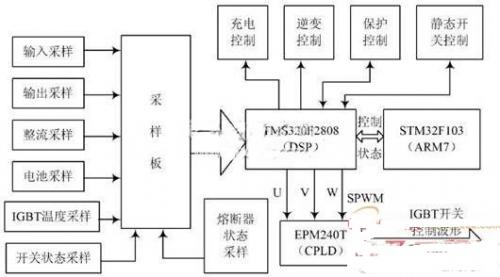

  2. 1 DSP控制模块
  该模块是逆变信号产生及反馈检测调整模块,核心是一片C2000系列高性能DSP处理器TMS320F2808(以下简称F2808), F2808产生的SPWM信号经过CPLD进行逻辑延时移相形成三相逆变器IGBT控制信号。F2808是德州仪器(TI)公司的一款高速DSP芯片,最高运行速度可达100 MIPS,为适应工控强干扰环境,F2808内部集成了增强型输入捕获单元(eCAP)和带死区控制功能的输出比较PWM产生单元(ePWM),12位16通道快速ADC单元;内核支持用于定点DSP实现浮点运算的IQ变换函数库;还有诸如SCI, SPI,eCAN等丰富而通用的外设接口。如图2所示,设计中F2808的主要任务是监控IPS功率部分的开关状态和动作,根据逆变器和负载状态反馈调整3路SPWM波形的输出,电池充电脉冲控制。DSP输出的3路SPWM信号直接送给CPLD,经过CPLD的等间隔脉冲延迟移相作为逆变器产生U, V, W三相电的控制波形。

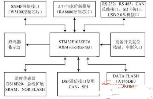

  2. 2人机交互全局控制模块

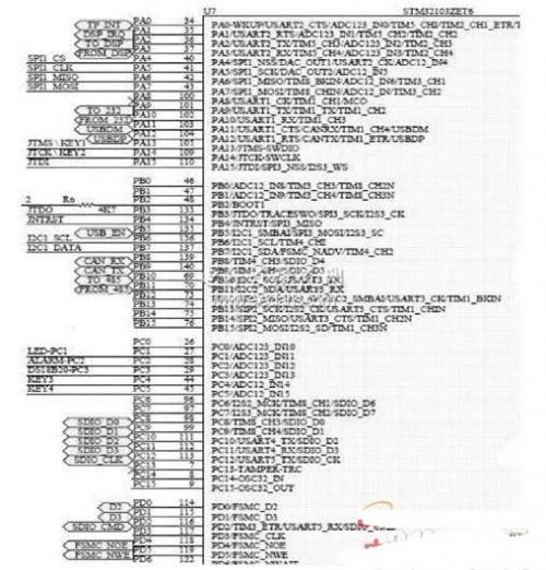

  人机交互控制模块是此IPS设计中最为复杂的数字化管理模块,它不仅监测和管理逆变系统的运作,还要保证IPS控制器与外界的通信。设计中要求人机交互模块能处理复杂的任务调度和很强的突发访问(中断)处理,这就必须有较高运行速度;模块内部还要有丰富的扩展接口提供IPS与外部即时通信;具备优越的总线控制和访问机制等。综合考虑上述需求,设计中选择了意法半导体(ST)公司推出的最新32位单片机STM32F103ZET6(以下简称ST M32)。ST M32是基于ARM7 Co rtexM3内核架构的高速高性能嵌入式控制芯片,拥有72 MHz内核工作频率和1. 25 DMIPS/ MHz的指令流水处理速度;先进的总线结构和多达16级的带DMA功能抢占中断机制(NIVC)[ 10].如图3所示,设计中ST M32通过SCI接口及1根中断请求/接收线与DSP 2808进行通信;利用片上扩展的其中2个SCI口分别作为RS 232和RS 485通信协议口;CAN总线接口和U SB总线通过共享数据缓冲区和中断向量入口与外界互联通信;通过STM32的26位地址总线和16数据总线扩展外挂256 KB SRAM和4 MB N OR FLASH,以及8位数据口的LCM模块RA8806以及用于SNMP的16位并行数据的以太网芯片W5100;启用ST M32的SDIO总线以启用用户插入SD卡存储查询IPS状态数据功能;启用现场环境下独立时钟看门狗电路和STM32特有的窗口看门狗;启用内部芯片温度传感器采样监控,RC时钟源以及外部唤醒功能;通过通用引脚接入DS18B20温度传感器对环境温度的采样,预留I2 C方式E2PROM和SPI方式的DA TA FLASH接口为产品后续升级开发做准备。

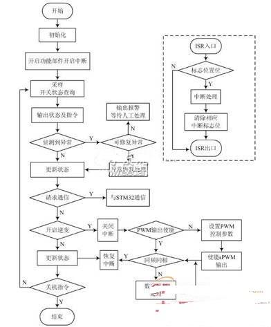

  3控制系统的软件架构
  控制模块中的程序语言为ANSI标准C语言,程序结构、变量命名和注释都遵循国际通用标准,容易理解,也便于移植或扩展,如图5所示
  图5 DSP 程序流程图
