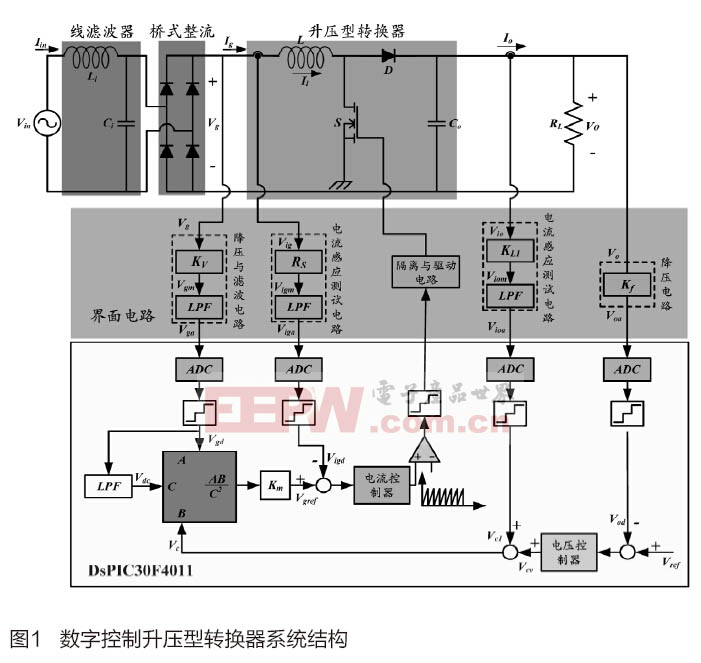

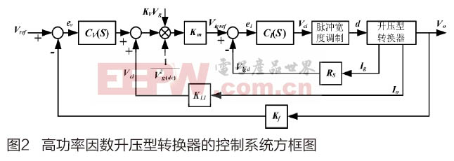

以数字信号处理器为基础的数字控制高功率因数转换器的系统结构如图1所示。其中内回路系统电流控制的作用是使输入电流随输入电压变化,以达到高功率因数性能;外回路电压控制作用是当输入电压幅值及负载变动时,整流器都能具有良好的输出稳压性能;负载电流注入控制的作用是将负载电流状态纳入反馈控制电路,以改善输出电压的暂态响应特性[7-8]。
以平均电流控制法为基础的高功率因数升压型转换器的系统方框图如图2所示,为设计内回路电流控制器及外回路电路电压控制器,以提高系统功率因数及输出稳压性能,首先必须对升压型转换器进行分析,并建立受控系统模型,得出相应的数学模型,以此作为控制器设计基础。

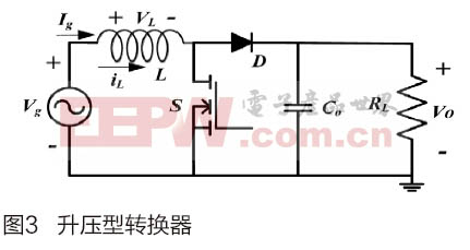

高功率因数升压型转换器如图3所示,经过桥式整流的电压源

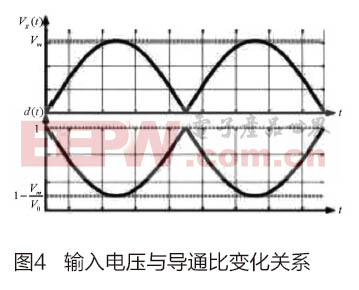

因为od(t)1,输出电压V0恒大于输入电压Vg。稳态时,输入电压与导通比变化关系如图4。

内回路电流控制的目的是让平均输入电流随输入电压波形变化,以达到高功率因数。通过对比感测电压Vidg与参考电压Viigref,得到误差信号ei,如图2所示。在经过电流控制器CI(S)和脉冲宽度调制器产生导通比d的驱动信号,控制开关的开和关,使平均输入电流随输入电压变化[9-10]。

1. 电路状态方程:升压型转换器如图3,若开关S打开,则二极管关闭,方程为:
(3)
(4)
若开关S关闭,则二极管打开,方程为:
(5)
(6)

假设内回路电流控制器CI(S)设计合理,使平均输入电流随输入电压变化,利用平均功率法,对外回路电压控制系统的控制系统建模,求出传递函数,作为电压控制器的设计基础,以达到输出电压的稳压性能。如图2所示的功率因数校正转换器系统方框图,可得:

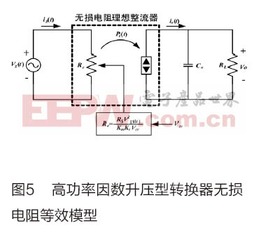

根据理想高功率因数转换器的无损电阻器模式,如图5所示。对于线电压半周期T2L的移动平均值而言,控制信号发VCV与输入电压平均值Vg(dc) 的变化相当缓慢,可视为常数。

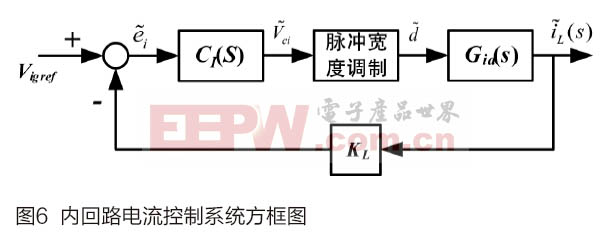

高功率因数升压型转换器的内回路电流控制方框图如图6所示,脉冲宽度调制等效增益为1/10;将电气型号与元件参数值代入式(9)可得:
(21)
设计的电流控制器CI(S)为PI控制器GI(s)=0.4+900/s (22)

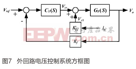

高功率因数转换器的外回路电压控制系统方框图如图7所示,为了使输入电压V0不受输入电压Vm幅值变动及负RL载变动的影响,设计稳压控制器Cv(s),以达到稳压性能。实际中降压比Kv=1/39、Kf=1/104,调整比Km=1000,代入公式(20) 得:

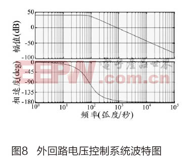

可得外回路电压控制系统频率响应的波特图如8所示,系统的频宽约为74.9rad/s=11.9Hz,满足步阶响应的稳态误差为零及外回路系统频宽在10Hz~20Hz的要求。

在外回路电压控制器设计上,为减少控制器信号与乘法器信号受120Hz输出电压的影响,降低了功率因数的性能,所以外回路系统的频宽通常设计在10Hz~20Hz之间。因此,在负载变动时,输出电压很难恢复至稳压状态。本文利用负载电流注入法将负载电流状态作为控制反馈,以改善输出电压的暂态响应。负载电流注入法是将负载电流接入控制回路,当负载发生变动时,立刻产生稳态输入电流的参考信号,改善外回路电压控制器缓慢的动态响应。

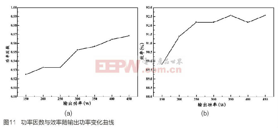

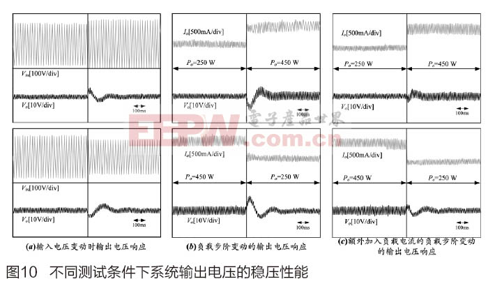

随后,对系统输出电压的稳压性能进行测试,针对输入电压从110 V变动到130 V,再从110 V变到90 V,输出的电压响应如图10(a)。当负载从250 W变动到450 W时,输出的电压响应如图10(b)。当额外加入负载电流且负载变动同时发生时,输出的电压响应如图10(c)。比较图10(b)和10(c),图10(c)的输出电压变动较小时,负载电流注入法具有较高的稳压效果。当Vin=110 Vrms时,针对不同输出功率,测得高功率因数升压型转换器的功率因数曲线如图11(a)所示,在Po=450W时,功率因数最高可达0.966。针对不同输出功率,测量高功率因数升压型转换器的效率曲线如图11(b)所示,在Po=450W时,效率最高可达92.2%。
