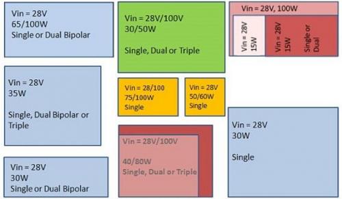

  下面的方块图(图1)比较航天级DC-DC转换器相对面积,可用于无论是从28或100伏特总线输入产生的中间电压,有些提供隔离输出和几个包含内部EMI滤波器。许多厂商提供不同合格范围,这些范围是根据DC-DC转换器的额定功率、输入电压、输出数量、封装类型、拓扑结构或对辐射的耐受程度而来。

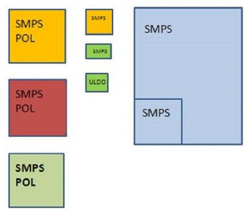

  许多航天级半导体供货商贩卖的POL,提供不同功率和电流额定值、拓扑结构、效率、混和讯号、双极,以及多个、特定线路可调输出选项、负载与交叉监管规格。就如同DC-DC,一种低成本、可重复使用配电结构的设计要求着眼在完整的设计,而不只是单独组件的价格。一些POL包含转换器,其控制回路整合在单个封装内,仅要求在线路输入时,中间总线的电压。其他需要外部电感器和电容器的组件,将增加总体成本、面积、布局和设计负担。图2比较最新航天级POL相对面积。
  图2 比较航太级POL相对尺寸

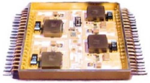

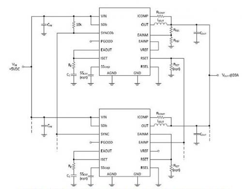

  为了符合FPGA应用需求,多个POL可串行连接以增加整体DC-DC的输出电流额定值。举例而言,图3显示两个航天级电路连接在一起时,可以提供1伏特核心电压来启动一颗赛灵思(Xilinx)V5QV FPGA;图4则以一个整合产品为例,该产品可被配置为在4安培额定电流,输出4个独立电轨,或是在降低波纹的一个单一15安培电源供应。一个较小、4安培单一输入产品也可以用得上。
  图3 并联2个10安培电路可以产生20安培DC-DC
  图4 4个4安培POL的产品
