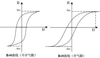

  Buck电路的电感具有一定的直流分量。若不开气隙,铁氧体磁芯极其容易饱和。开气隙后,闭合磁路的磁通将快速增大。由于空气的相对磁导率为1,且磁芯材料的相对磁导率为几千以上,所以,磁芯中的大部分能量将存储在气隙磁通中。
  气隙降低了磁芯的有效磁导率,整个B-H曲线会倾斜,增大了饱和时的磁场强度H,磁芯不太容易饱和。图 1为不开气隙和开气隙的B-H曲线。
  图 1 电感B-H曲线
  通常我们会发现,大多数采用铁氧体的电感设计,其磁芯损耗仅为电感总损耗(线圈加上磁芯损耗)的5%~10%。但是若电感采用铁粉芯,则该值会增加到20%~30%。

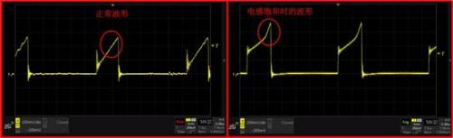

  当流过电感的电流(或磁场强度)大于一定值时,电感的磁芯可能饱和。当其饱和时,其感量会减小,并接近于0。
  某反激电路的限流电阻上的电压波形如图 2所示(反激变换器中变压器的初、次级可以看成一对耦合电感)。从图中可以看出流经初级电感的电流波形。当电流增大时,电感逐渐饱和,电感量减小,从而导致梯形电流的波形的斜率增大。
