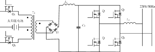

  太阳能光伏并网逆变器的主电路原理图如图1所示。在本系统中,太阳能电池板输出的额定电压为62V的直流电,通过DC/DC变换器被转换为400V直流电,接着经过DC/AC逆变后就得到220V/50Hz的交流电。系统保证并网逆变器输出的220V/50Hz正弦电流与电网的相电压同步。

  图2为光伏并网逆变器的主电路拓扑图,此系统由前级的DC/DC变换器和后级的DC/AC逆变器组成。DC/DC变换器的逆变电路可选择的型式有半桥式、全桥式、推挽式。考虑到输入电压较低,如采用半桥式则开关管电流变大,而采用全桥式则控制复杂、开关管功耗增大,因此这里采用推挽式电路。DC/DC变换器由推挽逆变电路、高频变压器、整流电路和滤波电感构成,它将太阳能电池板输出的62V的直流电压转换成400V的直流电压。
  DC/AC逆变器的主电路采用全桥式结构,由4个MOS管(该管内部寄生了反并联的二极管)构成,它将400V的直流电转换成为220V/50Hz的工频交流电。

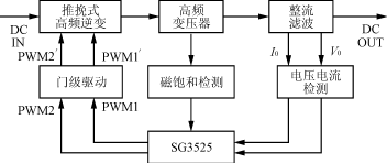

  DC/DC变换器的控制框图如图3所示。控制电路是以集成电路SG3525为核心,由SG3525输出的两路50kHz的驱动信号,经门极驱动电路加在推挽电路开关管Q1和Q2的门极上。为保持DC/DC变换器输出电压的稳定,将检测到的输出电压与指令电压进行比较,该误差电压经PI调节器后控制SG3525输出驱动信号的占空比。该控制电路还具有限制输出过流过压的保护功能。当检测到DC/DC变换器输出电流过大时,SG3525将减小门极脉冲的宽度,降低输出电压,进而降低了输出电流。当输出电压过高时,会停止DC/DC变换器的工作。由于推挽式电路容易因直流偏磁导致变压器饱和,因此,推挽式电路的设计难点在于如何防止变压器的磁饱和。在本电路中,除了注意电路的对称性之外,还设计了磁饱和检测电路,当流经推挽电路的两个支路电流失衡时,就会启动SG3525的软启动功能,使DC/DC变换器重新启动,变压器得以复位。

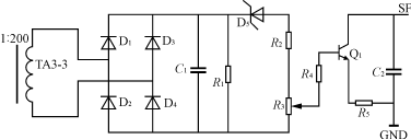

  图4偏磁检测电路
  偏磁检测电路如图4所示。图中只画出了磁环的副边。原边两个线圈接在主电路的变压器原边的两个绕组上,流过两个线圈中的电流方向要相反。当变压器发生偏磁时,某一方向的电流异常大,通过电流互感器检测,可在互感器的输出电阻R1上产生一个电压,如果该电压足够大,可以使稳压二极管D5导通,在电位器上产生压降,将电位器的值调到合适的阻值,使电位器上的压降大于三极管的门限电压,使三极管导通,接在芯片SG3525的脚8与地之间的电容放电,然后SG3525中的恒流源对它充电,SG3525重新启动,从而使变压器磁心复位。

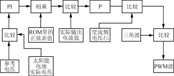

  DSP的控制方案如图6所示,参考电压和太阳能电池的实际电压相比较后,其误差经过PI调节,将得到的电流指令(直流量)IREF与ROM里的正弦表值相乘,就得到交变的输出电流指令iref,再将它与实际的输出电流值比较后,其误差经过比例(P)环节,将所得到的指令取反,与采集到的交流侧电压Us相加后,所得到的波形再与三角波比较,就产生4路PWM调制信号(三角波的频率为20kHz)。

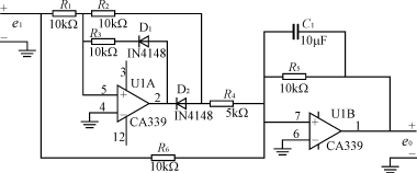

  由于涉及到共地的问题,因此,采用了运算放大器的全波精密整流电路,如图7所示。

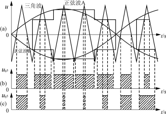

  PWM波的产生是通过TMS320F240的全比较单元输出的,频率为20kHz.从图6可知,调制脉冲的产生是通过将电流指令值与实际电流值比较后,经过P环节,所得到的波形与三角波(频率为20kHz)比较后获得的。因此MOS管Q3、Q4、Q5、Q6(见图2)脉冲的产生时刻可以从图8得出,参照正弦波与三角波调制,两者相交决定了PWM的脉冲时刻。实际由采样的波形(实际上是阶梯波)与三角波相交,由交点得出脉冲宽度。本系统是在三角波的底点位置对波形进行采样而形成的阶梯波。此阶梯波与三角波的交点所确定的脉宽在一个采样周期内的位置是对称的,如图9所示。
  图9正弦脉宽调制波形
  图9(a)正弦波B与三角波的交点决定了Q3的导通时刻;正弦波A与三角波的交点决定了Q5的导通时刻。
  图9(b)为Q3的脉冲示意图,同一桥臂上Q3与Q4的脉冲是互补的。
  图9(c)为Q5的脉冲示意图,同一桥臂上Q5与Q6的脉冲是互补的。

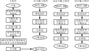

  这部分的软件主要分成4块,即主程序,T1下溢中断,T2下溢中断和同步中断。流程图如图10所示。T1下溢中断每50μs发生一次,程序主要用来生成PWM波;T2下溢中断每10ms发生一次,程序主要用来产生电流指令;同步中断大约每20ms(网压周期)发生一次。
