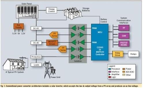

  电源逆变器是太阳能发电系统的关键电子组件。在商业应用中,这些组件连接光伏(PV)面板、储存电能的电池以及本地电力分配系统或公用事业电网。图1显示的是一个典型的太阳能逆变器,它把来自光伏阵列输出的极低的直流电压转换成电池直流电压、交流线路电压和配电网电压等若干种电压。
  在一个典型的太阳能采集系统中,多个太阳能板并联到一个逆变器,该逆变器将来自多个光伏电池的可变直流输出转换成干净的50Hz或60Hz正弦波逆变电源。
  此外,还应该指出的是,图1中的微控制器(MCU)模块TMS320C2000或MSP430通常包含诸如脉宽调制(PWM)模块和A/D转换器等关键的片上外设。
  图1:传统电源转换架构包含一个太阳能逆变器,它从PV阵列接收低DC输出电压并产生AC线路电压

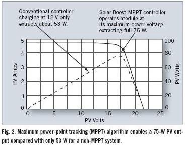

  图2说明了典型的75W光伏模块在25℃电池温度下的传统电流/电压特性。虚线表示的是电压(PV VOLTS)与功率(PV WATTS)之比。实线表示的是电压与电流(PV AMPS)之比。如图2所示,在12V时,输出功率大约为53W.换句话说,通过将光伏模块强制工作在12V,输出功率被限制在约53W。
  但采用MPPT算法后,情况发生了根本变化。在本例中,模块能实现最大输出功率的电压是17V.因此,MPPT算法的职责是使模块工作在17V,这样一来,无论电池电压是多少,都能从模块获取全部75W的功率。
  高效DC/DC电源转换器将控制器输入端的17V电压转换为输出端的电池电压。由于DC/DC转换器将电压从17V降至12V,本例中,支持MPPT功能的系统内电池充电电流是:(VMODULE/VBATTERY)×IMODULE,或(17V/12V)×4.45A =6.30A.
  假设DC/DC转换器的转换效率是100%,则充电电流将增加1.85A(或42%)。

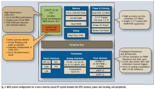

  C2000微控制器配备了可高效处理算法运算的先进数字运算处理内核以及用于能量转换控制的片上外设集,已广泛应用于传统的太阳能电池板逆变器拓扑中。新推出的Piccolo系列C2000系列微控制器是经济款,该系列的最小封装只有38个引脚,但其架构更先进、外设也得到增强,从而可把32位实时控制的好处带给要求低总体系统成本的微型逆变器等应用。
  此外,Piccolo MCU系列的各款产品都集成了两个用于时钟比较的片上10MHz振荡器,以及带上电复位和掉电保护的片上VREG、多个高分辨率150ps的PWM、一个12位4.6兆次采样/秒的ADC以及I2C(PMBus)、CAN、SPI和UART等通信协议接口。图3显示了一个与基于微型逆变器的光伏系统一起使用的计算机系统配置。
  图3:面向基于微逆变器PV的系统的MCU系统包含CPU、存储器、电源及时钟、外设
  性能是微型逆变器的关键特性。尽管Piccolo系列器件相比其它C2000 MCU产品尺寸更小、价格更低,但其功能却有提升,例如它具有可为CPU分担处理复杂高速控制算法的可编程浮点控制律加速器(CLA),从而使CPU无需处理I/O和反馈回路,在闭环应用中,可使性能提高5倍。
