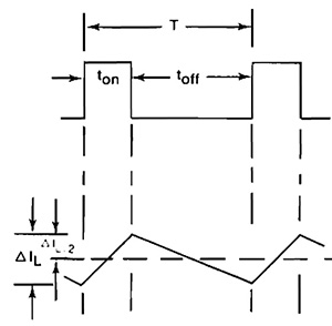

  在稳态条件下在降压转换器,在该电感器(IL)的平均电流等于输出电流IOUT。由于电压输入是一个方波,电感电流不是恒定的,而是在一最大值和最小值之间波动与输入电压接通和关闭。的最大和最小(ΔIL)之间的差被称为峰 - 峰值电感电流纹波(图2)。
  输入电压开关电感纹波图片
  图2:输入电压开关引起监管机构的电感纹波电流。
  反过来,电流脉动,结合输出滤波电容器的等效串联电阻(ESR),使输出电压纹波周围设置电压(见技术专区文章“电容的选择是关键良好稳压器的设计”)。
  电感器的选择是在由电感电流的所需峰 - 峰值和开关频率部分来确定。对于给定的工作频率,一个较大的电感降低峰 - 峰电流(因为电流的斜坡上升及升降压是较浅这样的绕组)。然而,电感值成反比的开关频率为等于峰 - 峰纹波电流。通过增加开关稳压器的工作频率,以更少的循环和/或用于线圈较细的电线,和一个较小的芯可以使用的电感器,减少了电感器的体积,由于这样的事实,通过以高频率操作所述电感器不具有存储切换事件之间的能量[1](另见技术专区的文章“在完成一个基于模块的电源解决方案的电感器的作用”)。

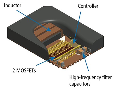

  Altera的Enpirion公司PowerSoC DC-DC转换器系列是集成了电感器的电源模块的一个很好的例子。所述EN23F2QI降压调节器,例如,集成了MOSFET开关,小信号控制电路,补偿,和电感器成12×13×3毫米QFN封装(图3)。
  Enpirion公司PowerSoCs的图像
  图3:Enpirion的PowerSoCs掺入完整开关稳压器,包括电感器,在单一封装中。

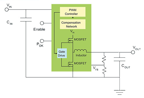

  所述PowerSoC代表所需的输入和输出滤波的外部电阻器和电容器一个完整的开关稳压溶液分开。该装置工作在1 MHz的频率,以降低电感器的尺寸,并可以以高达15所述的从一个4.5-13.2 V输入提供0.75-3.3诉所述EN23F2Q1工作在约90%以3.3 V和6。图4的输出电流的效率示出调节器的示意图。
  Altera的Enpirion公司PowerSoC示意图
  图4:Enpirion公司PowerSoC的示意图。
