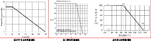

  元器件的选择不仅需要考虑电应力,还要考虑热应力,并留有一定降额余量。降额等级可以参考《国家军用标准——元器件降额准则GJB/Z35-93》,该标准对各类元器件的各等级降额余量作了规定。设计一个稳定可靠的电源,实在不能任性,必须好好照着各元件的性子,设计、降额、验证。图 1为一些元件降额曲线,随着表面温度增加,其额定功率会有所降低。
  图1 降额曲线
