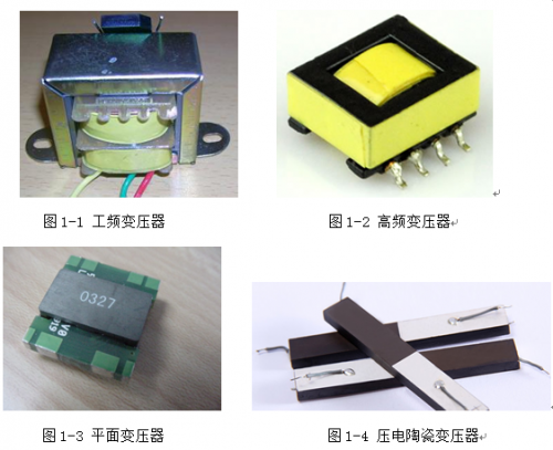

  在以往的开关电源中,变压器的体积往往占据了整个电源体积的大半部分,其实提高工作频率对减小变压器的体积是非常明显的。磁芯的体积与开关频率f成反比,因此频率越高,磁芯就可以小,自然变压器的体积也小。一般的高频变压器可以轻易做到几百KHz的频率,对比一下相同功率下的工频变压器,你会发现体积相差之大。

  随着工艺技术的提高,为进一步减小变压器的体积,可以采用平面变压器和压电变压器,可使高频功率变换器实现轻、小、薄和高功率密度。平面磁芯开发成功,可实现平面化的变压器设计。由于平面变压器要求磁芯、绕组是平面结构,所以应该采用多层PCB绕组。平面变压器的特点是高频,低造型,高度很小而工作频率很高。压电变压器利用压电陶瓷材料特有的“电压-振动”变换和“振动-电压”变换的性质传送能量,其等效电路如同一个串并联谐振电路,是功率变换领域的研究和应用的热点之一。
