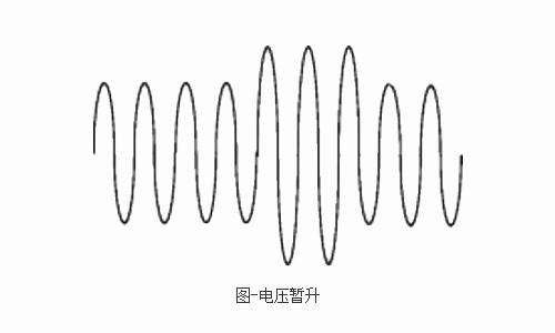

  1、电压暂升
  在电力系统中某一点的工频电压方均根值暂时升高至1.1~1.8p.u.,并且短暂持续10ms~1min后恢复正常的现象称为电压暂升。

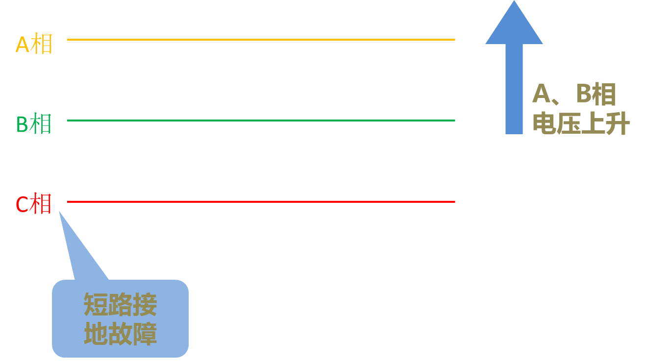

  2、电压暂升产生的原因
  当单相对地故障,非故障相电压会短时升高。大容量负荷甩开,大容量电容器组增加都会引起电压暂升。例如C相短路接地故障时,A、B相上的电压会升高。

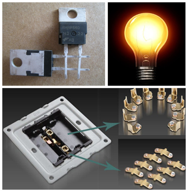

  4、电压暂升有什么危害
  电压暂升会导致工业设备数据错误、电灯闪烁、电气触点剥蚀、电子产品中的半导体损坏以及绝缘。
