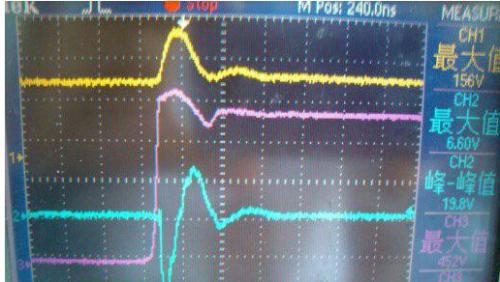

  图3
  图3是D1使用快恢复二极管UF4007的实测波形。
  黄线为RCD中C1的波形,粉色为开关管漏极波形,蓝色为R1的电压波形。显然漏极振荡时间较久,峰值较高。如果把D1换为工频整流管1N4007会怎样呢?
  下面便是1N4007的表现:
  图4
  很明显,漏极振荡被完美抑制,峰值也大大减小,从而减低MOS的电压应力,以及大大改善EMI.
                  细心的朋友会发现,R1的电压峰值变大。这是为什么呢?因为1N4007反向恢复时间较长,所以C1的电会回流造成的。
