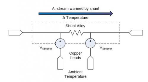

  当电路由两种不同金属构成,而且在不同端存在温度差时,就会发生热电效应,即Seebeck电压。Seebeck电压的大小取决于接触的金属种类及温度差,通常为uW/℃的量级。热电偶就是利用Seebeck热电效应来测量温度。但在使用分流器的电流测量中,Seebeck热电效应会是常见的偏置误差源。要最大限度减小热电效应,必须谨慎选择材料,保持系统的等温状态。因此,您应尽量让分流器测量电路远离可能导致温度变化的热源,例如散热风扇排出的气流,并尽可能降低分流器自身的功耗。连接器的电镀触头、继电器到分流器合金的铜线连接(图3),都可能构成意外的热电偶接点,其温度相关的偏置电压对测量结果会产生不利影响。例如:对于3.33uV/℃的材料,一旦温度变化3℃,就会产生10uV的Seebeck偏置电压,可能导致10 mV的信号测量产生0.1%误差。
  图3:自热导致分流器温度上升。

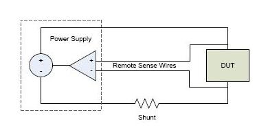

  分流器上的瞬态压降可能也会限制分流器电流测量的实际上限。在被测件端,实际输入电压等用电源输出电压将减去分流器和导线上的压降。常用的方法是把电源远端感应线跨过分流器,连接到被测件端。这样电源可以提供额外的补偿电压,以稳定被测件端的电压(图4)。然而,如果出现电流的突然变化,分流器仍将导致瞬态电压偏置,?V=?I×R,之后电源才会稳定到新的工作点。分流器瞬态压降与电源固有的瞬态压降相叠加,有可能导致被测件重置或产生其它错误行为。
  图4:包括远端感应连接的电源。
