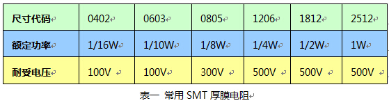

  同样,耐压值选择不合适的情况下,也会因为电阻被击穿而导致系统设计的失败。举个例子:AC-DC开关电源模块在设计的输入前端,根据安规GB4943.1标准的要求,在保证插头或连接器断开后,在输入端L、N上的滞留电压在1S之内衰减到初始值的37%,因此,在设计时一般会采用并接一个或两个MΩ级阻抗的电阻进行能量泄放,而输入端是高压,即电阻两端是要承受高压的,当电阻的耐压值低压输入端高压的情况下,就会产生失效。以下表一是常见SMT厚膜电阻的参数,最终选型时还要和选购器件的厂家核实。
  注:只做参考,以最终选择的厂家说明为准
