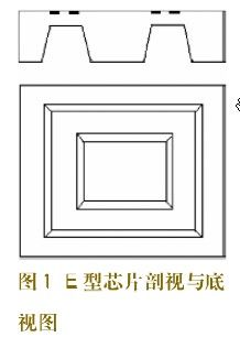

  芯片设计采用了单岛膜结构,下图为产品的单岛膜结构(又称为E型硅杯结构)的剖视和底视示意图。相当于一个周边固支的平膜片结构(俗称C型结构)的膜片中心有一个厚硬心岛。通过计算和实验,芯片的抗过载和抗振动能力,同时也扩大并提高量程品种及延长使用寿命,E型硅杯原理结构如图1、2所示。

  根据设计计算,得出芯片版图设计E型硅杯结构为2.4×2.4mm,大膜半径R为0.8mm,中心岛半径ro为0.4mm,电阻条宽度为4mm,长度为80mm,设计为20个方电阻,电阻形状为单条形,为减小端头影响及误差,电阻用淡硼掺杂形成、方电阻250欧,端头用浓硼短路、方电阻为10欧,实用光刻版还应考虑到组桥时浓硼引出附加电阻的对准性对平衡的影响等版图设计技巧。

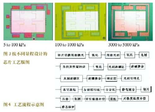

  当加大并加厚芯片尺寸,可实现芯片量程拓展,芯片为一个固边固支的方形平膜片,具有3~10倍的过载能力,图3为按不同量程设计的芯片工艺版图。

  工艺流程示意图如图4所示.

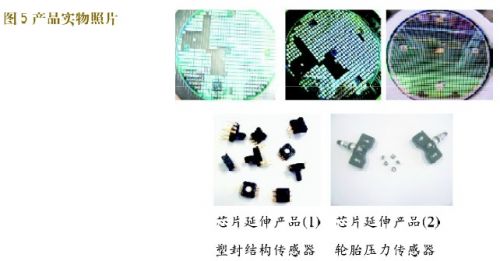

  图5 产品实物照片
