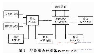

  图1为智能压力传感器的硬件框图。在本设计中,硬件系统的组成分为2部分:
  (1)传感器输出信号的预处理部分。主要由信号调理电路组成,包括对静压和温度传感器的恒压源电路的设计,以及对传感器输出信号进行滤波放大。
  (2)信号分析处理部分,将模拟信号转换为数字信号,并完成对信号的分析处理。

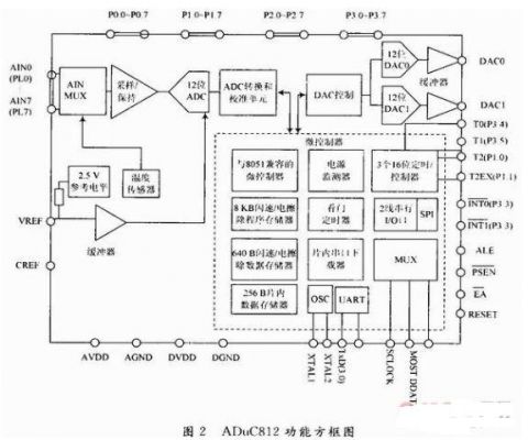

  在信号处理部分,本文着重采用ADuC812单片机设计硬件电路,结构简单,体积小,其功能方框图如图2所示。由图2可知ADuC812单片机与其他单片机不同的特点:芯片内不仅集成了可重新编程非易失性闪速/电擦除程序存储器的高性能8位(与8051兼容)MCU,还包含了高性能的自校准8通道ADC及2通道12位DAC;与所有8051兼容的器件一样,对于程序和数据存储器,ADuC812具有各自独立的地址空间,如64 KB外部程序地址空间和16 MB外部数据地址空间,但与其他器件不同的是,它包含了片内闪速存储器技术,可以向用户提供8 KB的闪速/电擦除程序存储器、640 KB的闪速/电擦除数据存储器;芯片集成了全部辅助功能块,可以充分支持可编程的数据采集核心。这些辅助功能块包括看门狗定时器(WDT)、电源监视器(PSM)以及ADCDMA功能。另外,为多处理器接口和I/O扩展提供了32条可编程的I/O线、IZC兼容的SPI和标准UART串行端口。
  在本文中,将ADuC812单片机P1口的P1.0,P1.1和P1.2作为三路信号输入通道。其中一路输入温度信号,一路输入静压信号,一路接地,这一路可配合相应的软件来降低温漂和系统误差1.7口接发光二极管,用于监测单片机是否正常工作:P2口的P2.0和P2.1作为液晶显示的输入脉冲和数据端3口的P3.0(RXD)和P3.1(TXD)外接一片MAX232,进行电平转换,实现和PC机的通信。本设计采用外部时钟产生方式.晶体频率为11.059 2 MHz,采用内部基准,在7引脚(CRER)与AGND之间连接0.1μF的电容。电源复位电路采用MAX708芯片进行复位。硬件设计中最大的亮点是硬件电路简洁,ADuC812单片机不用外接A/D和D/A转换器,不占用大量的空间,并且具有可重新编程非易失性闪速/电擦除程序存储器,调试简单。

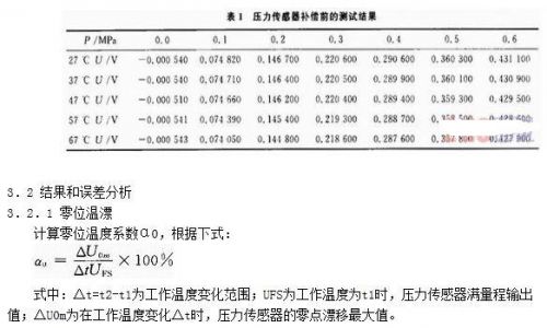

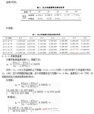

  对传感器进行静态标定,标定系统由YJF型浮球式标准压力计、HT-1714C直流稳压电源、34401 A型数字万用表、奔腾4PC机和自制的控温系统组成。在此分别对传感器在27℃,37 ℃,47 ℃,57℃,67℃的温度条件下做了静态标定,如表1所示。
  从以上计算所得的结果可以看出,补偿结果都有提高,说明本文的设计方案是可行的。
