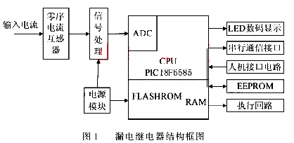

  漏电继电器的CPU中采用了PIC18F6585芯片,漏电信号的检测由零序电流互感器来完成,它可将检测到的被保护线路的漏电电流转换成毫伏级的交流电压信号,再通过信号整流、放大和滤波得到一个直流电压,配合相应的控制电路来驱动执行回路,以实现切断保护线路供电电源的控制目的。实现过程是:信号检测→滤波→二级放大→控制电路→驱动执行回路→切断被保护线路电源,其硬件结构框图如图1所示。
  图1中各部分功能分别为:
  ①零序电流互感器回路。本装置的电流互感器采用高性能的坡莫合金作为铁芯的磁性材料,以确保电流互感器输出在一定的范围内具有良好的线性。
  ②信号处理。影响系统可靠性的因素主要是线路工频奇数倍谐波电流,故本电路采用一组有源低通滤波器,该滤波器主要滤去奇次谐波交流分量,然后进行交直流变换处理,以确保漏电继电器的正确动作。
  ③CPU。这是本装置的核心部件,PIC18F6585主要包括FLASHROM、RAM、TM2RX、A/D转换、串行通信等,是整个系统的中央处理单元,系统的取指、判断、执行都由它完成。其中、A/D转换器为10 bit转换器,20 MHz主频时,其一次转换时间为16μs;FlashROM、RAM为存储空间,用来存放程序和数据。
  ④数码显示及操作回路。数码显示用来显示线路漏电流和系统跳闸的延时时间,主要由数码驱动电路和LED数显构成,执行回路主要由光电隔离及继电器驱动电路构成。
  ⑤串行通信接口电路。采用MAXIM公司的MAX422扩展出串行通信口。
  ⑥人机接口电路。人机接口电路主要完成保护整定值及系统延时跳闸时间的设定。
  ⑦电源电路。为单片机系统提供工作电源,其中有一组为隔离电源。

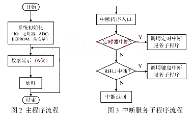

  (1)系统主程序。主要完成系统的端口、定时器、A/D转换器、常量、变量及其他量的初始化工作,同时完成漏电流循环显示工作。主程序流程图如图2所示。
  (2)中断服务子程序。主要根据INTCON寄存器的T0IF位的数据判断TMR0是否溢出,如溢出则转入TMR0中断入口子程序;根据INTCON寄存器的RBIF位的数据判断RB是否有输入变化,如变化则转入键盘中断入口子程序。中断服务程序流程如图3所示。

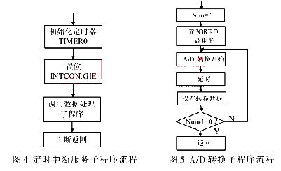

                  (3)定时中断服务子程序及A/D转换子程序。主要完成A/D转换任务,1 ms进行1次处理,每回连续6次采样,采样结果存入指定内存单元。定时中断服务子程序流程如图4所示,A/D转换子程序流程如图5所示。
