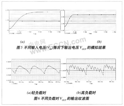

此DC/DC转换器在低电压0.9V下就可以正常工作;典型的输入/输出值为:VIN=2.4V,VOUT=3.3V,模拟结果如图5、图6所示。
从模拟结果可以看出,当负载变化时,DC/DC转换器的输出电压波动范围为±8mV,输出电压精度达到±0.3%;而传统升压型PFM控制DC/Dc转换器的输入电压一般都是大于1.2V时才可以稳定工作,输出电压波动范围一般为±50mY,输出电压精度约为±2%。可见,本文所设计的升压型PFM控制DC/DC转换器是一款低电压、可稳定工作,且输出纹波很低、输出电压精度很高的DC/DC转换器。
