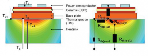

  其中Tc为芯片的外壳温度,PD为芯片在该环境中的耗散功率,Tj表示芯片的结点温度,目前大多数芯片的结点温度为150℃,Rjc表示芯片内部至外壳的热阻,Rcs表示外壳至散热片的热阻,Rsa表示散热片到空气的热阻,一般功率器件用Rjc进行计算即可。
  图1功率器件热阻分布示意图

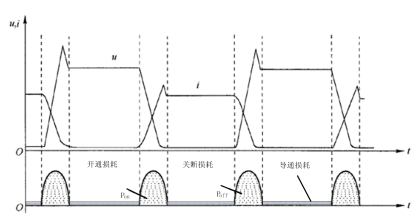

  好了,我们把问题转回到最初的场效应管为什么需要从9A变成5A性能更可靠的问题上来,场效应管的损耗通常来自导通损耗与开关损耗两种,但在高频小电流条件下以开关损耗为主,由于9A的场效应管在工艺上决定了其栅极电容较大,需要较强的驱动能力,在驱动能力不足的情况下导致其开关损耗急剧上升,特别在高温情况下由于热耗散不足,导致结点温度超标引发失效。如果在满足设计裕量的条件下换成额定电流稍小的场管以后,由于两种场管在导通内阻上并不会差距太大,且导通损耗在高频条件下相比开关损耗来说几乎可以忽略不计,这样一来5A的场管驱动起来就会变得容易很多,开关损耗降下去了,使用5A场管在同样的温度环境下结点温度降低在可控范围,自然就不会再出现热耗散引起的失效了,当然遇到这种情况增强驱动能力也是一个很好的办法。
  图2开关器件损耗分析示意图
