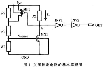

欠压锁定电路的基本原理图如图1所示。电路包括电压采样电路、比较器、输出缓冲器和反馈回路。Vcc为待检测的电源电压,电阻R2、R3、R4组成Vcc的分压采样电路,实现对Vcc的采样;NMOS开关管MNl和电阻R1构成比较器,对采样电压和MNl的VTH进行比较,并输出比较结果;反向器INV1和INV2组成缓冲器电路,可对比较器的输出波形进行整形和缓冲,提高电路的负载能力;PMOS开关管MP1构成正反馈回路,可以实现电路的迟滞功能,防止电路在Vcc的阈值附近振荡,增加系统的稳定性。调整R2、R3、R4的大小可实现不同阈值和迟滞量的Vcc欠压保护。
欠压锁定电路结构简单,工作电压范围宽,适应性强,且无需额外的基准电压[2],因此有着广泛的应用。电路正常工作时,MN1导通,流过R1的电流I1作为比较器的灌电流,全部流经MN1到地。为使电路性能可靠,有较好的响应速度,电流I1通常需5μA~10μA。静态时该电流为无效用电流,增加了系统的功耗,浪费了电源的能量,对系统的效率、散热及稳定性产生了不好的影响,并且其响应速度也不够快。如果用增大R1的阻值减小电流I1的大小,虽然可以降低功耗,但减慢了电路的响应速度,并严重影响了电路的稳定性,因此需要对该电路作进一步的改进。

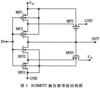

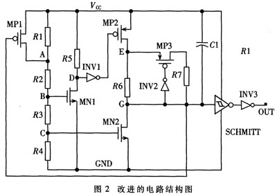

改进的电路如图2所示,电路结构由采样、先导控制、比较器、迟滞反馈回路、加速响应电路、缓冲器六部分构成。电阻R1、R2、R3、R4构成分压电阻网络实现对Vcc的采样;MNl、R5、INVl组成先导控制电路,实现对比较器灌电流的控制;MN2、R6、MP2组成比较器,实现采样电压与MN2的VTH比较;MP1构成正反馈回路,可实现Vcc的迟滞功能;INV2、MP3、R7构成正反馈回路,可加速比较器的翻转,从而提高电路的响应速度;SCHMITT触发器和INV3是缓冲电路,对比较器的输出波形进行缓冲和整形,SCHMITT触发器的结构如图3所示,其工作原理详见参考文献[3];另外,电容C1起滤波和储能作用。
本电路通过低功耗的先导控制电路控制电流较大的比较器的灌电流,使比较器只有在状态发生翻转时有微弱的电流流过MN2。在其余时间,无论比较器是输出高电平还是低电平,都没有电流流过MN2,也就是说使电路无论是在正常工作状态还是在欠压锁定状态,比较器都不消耗功率,这样就可以把电路的静态功耗降到最低。为了加快比较器的翻转速度,可通过先导控制电路和加速响应电路来实现。在Vcc电压升高过程中,当电压较低时,由于MNl、MN2截止,D电位处于高电位,可通过先导控制电路使MP2导通,同时MP3也导通,给电容C1充电,使G点的电压等于Vcc,使输出端为高电平,电路处于欠压锁定状态;随着Vcc电压升高,由于B点的电压高于C点的电压,使MNl比MN2先导通,先导控制电路使MP2截止,使比较器的灌电流消失,此时由于电容C1没有放电回路,使G点保持高电平,电路仍处于欠压锁定状态;当Vcc进一步上升使C点的电压高于MN2的阈值时,MN2导通,由于没有灌电流的作用,MN2迅速给C1放电,使G点电压迅速下降到0V,电路解除欠压锁定,进入正常工作状态,此时MP1导通,R1被短接。此后Vcc继续升高,先导控制电路使MP2保持截止状态,使电路保持在正常工作状态。由于比较器中没有灌电流,比较器的静态功耗为零。因此Vcc电压在上升过程中,其阈值为:
在Vcc电压下降使电路由正常工作状态转为欠压锁定状态的过程中,由于MN2截止之后的很短时间内,MNl仍然导通,使MP2仍处于截止状态,电容C1无放电回路,G点仍处于低电平,电路仍处于正常工作状态,此时,比较器的静态功耗也为零;此后MN1截止,使MP1导通,MN2仍处于截止,由于灌电流的作用,使G点电压高,通过INV2、MP3、R7的正反馈作用,使MP3导通,由于R7阻值较小,使流过MP3、R7的电流较大,G点电压迅速提升到Vcc,电路进入欠压锁定状态;此后,MN2截止,使电路保持欠压锁定状态,由于比较器中没有电流流过MN2,因此比较器基本上无静态功耗。因此Vcc电压在下降过程中,其阈值为:
如图2所示,改变电阻R3的大小,可以调整MN1和MN2导通和截止的时间次序。为了降低R5、MN1的功耗,应增大R5的阻值,减小MN1的W/L,使流过MN1和R5的电流很小。为了减小MN1和MN2制造工艺的不匹配问题,要求MN2由若干个与NN1相同的NMOS管并联构成。

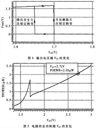

根据上面的计算结果,采用0.6μm工艺模型,利用Hspice对电路进行模拟仿真。在模拟仿真过程中,各器件的参数有调整。在仿真时,分别增大和减小电源电压进行DC扫描,输出端的波形如图4所示,电路的总功耗如图5所示。
从图4的仿真的波形中可以看出:当增大电源电压时,电压低于1.7V为欠压锁定;当减小电源电压时,电压低于1.65V为欠压锁定。仍可进一步调整参数,以改变电源电压欠压阈值。
从图5的仿真波形中可以看出:当Vcc的电压正常时,电路的总功耗随着Vcc的升高而增大,当Vcc=2.7V时,总功耗约为2μW,可见电路的静态功耗很低。
