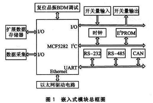

  笔者在设计110 kV高电压的微机保护装置中,选择以MCF5282为核心,构成嵌入式系统的硬件主模板。它主要由数据采样、存储器、开关量输入输出、通信以及串行时钟和E2PROM等电路组成,如图1所示。

  2.2.1 MCF5282电路
  为提高主模板的可靠性,应尽量减少MCF5282的外围器件,设计MCF5282以单片方式运行,MCF5282采用I/O端口或功能端口,与外部进行信息交换。系统的复位电路采用带电源监视的复位电路芯片IMP706R,在装置上电、电源电压异常、手动复位和程序运行混乱或超时而产生“死锁”时可使系统复位,其电路如图2所示。

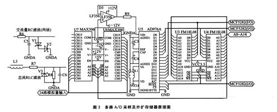

  2.2.2 存储器和数据采样电路
  存储器选用2片FMl8L08,数据采样选用AD976A,两种器件的数据线、地址线共用,控制线除片选线外,其他线共用,如图3所示。MCF5282微处理器中的软件以I/O端口方式操作这些信号线。
  FM18L08是采用先进的铁电技术制造的32 KB非易失性铁电随机存储器FRAM,其数据掉电后可以保存10年之久。它的高速写操作以及擦写次数多使得它比其他非易失性存储器具有更高的优势。FMl8L08与MCF5282的连接如图3所示,2片FMl8L08采用并联的方式构成32 K×16位的存储器.它可以进行8位和16位的数据操作。MCF5282片内已有64 KB的随机存储器,足以存放嵌入式系统中软件处理的各种数据,扩展FMl8L08的主要目的是实现数据录波和动作参数的存放。
  MCF5282中有8路10位队列式A/D转换器模块(QAE)C),但其路数和精度均达不到要求,因此采用了2片美信公司的16选1模拟电子开关芯片MAX306与AD976A构成31路16位、信号范围为土10 V的数据采集电路。
  AD3976A是ADI公司生产的模数转换器,其分辨率为16位,最高采样速率可达200 ksps,它是采用电荷重分布技术的逐次逼近型模数转换器,其结构比传统逼近型ADC简单,且不再需要完整的模数转换器作为核心。由于电容网络直接使用电荷作为转换参量,而且这些电容已经达到了采样电容的作用,因而不必另加采样保持器,从而大大简化了前置电路。在滤波电路中,交、直流信号分别采用传统的RC和RLC滤波电路进行滤波。

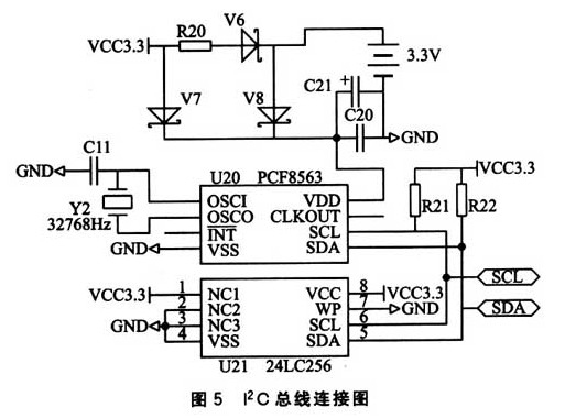

  2.2.5 串行时钟和E2PROM电路
  笔者选择1片I2C总线接口的时钟芯片PCF8563和1片I2C总线接口存储器芯片24LC256,它们都挂接在MCF5282微处理器的12C总线上,如图5所示。PCF8563是Phlips公司设计生产的工业级实时时钟芯片,具有功耗低、精度高的特点,使嵌入式系统的硬件主模板有长时期稳定的时间信号。24LC256是一个256。KB的串行E2PROM,可用电擦除,主要作用是存放嵌入式系统的软件在运行过程中所需要的重要参数,例如保护定值等。

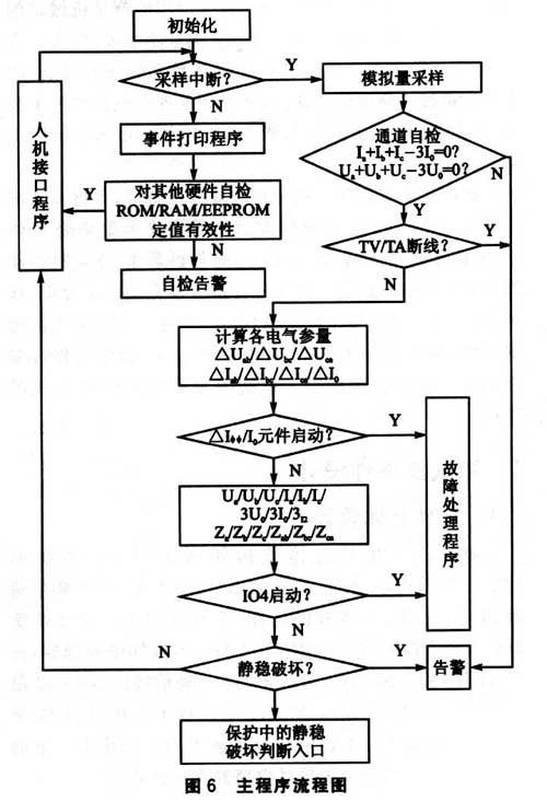

  3 软件实现
  软件程序的整体结构主要包括主程序、采样中断服务程序和故障处理程序。正常运行主程序,每周期(正弦波)采样24点,每执行一次采样中断服务程序并判断相电流差突变量启动元件DIl是否动作。如果DI1不动作,采样中断程序执行完后,正常返回主程序;如果DI1动作,采样中断程序执行完后,转入执行故障处理程序,完成相应保护功能,直到整组复归,返回正常运行的主程序。程序流程如图6所示。
