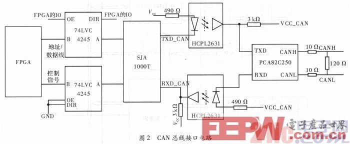

                  在车载导航系统电路设计中采用了CAN总线设计。CAN总线独立控制器采用SJA1000T,使用16 MHz晶振作为时钟输入,可通过软件配置ID号和数据传输波特率,最大速率为1 Mbit·s-1。其总线控制器使用数据地址复用总线,经FPGA转换后与DSPEMIF总线连接。CAN总线控制器信号采用TTL电平(5 V),与信号为3.3 V电平的FPGA之间需使用SN74LVC4245作电平转换。CAN总线接收器采用Philips Semiconductors公司PCA82C250。其总线控制器与收发器之间的数据传输信号采用光耦进行隔离。CAN总线接口电路如图2所示。

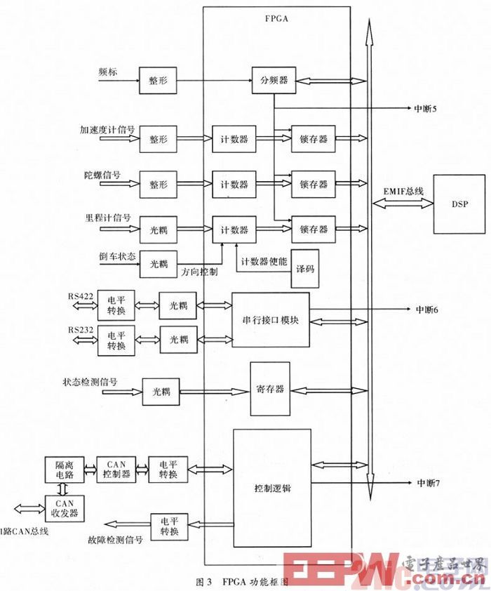

  车载导航系统电路采用FPGA处理模块上控制逻辑、各输入信号的计数及实现串行接口通讯协议。FPGA对输入信号进行计数,并对标频信号分频产生中断5信号,产生中断5信号的同时对各计数器值进行锁存。DSP可通过EMIF总线访问FPGA的内部资源,地址空间占用EMIF总线的CE2。FPGA的加载模式为主控串行模式(Master Serial Mode),FPGA功能框图如图3所示。FPGA设计包括加速度计信号计数器设计、陀螺信号计数器设计、里程计信号计数器设计、陀螺合频计数器设计、标频分频器设计、状态检测、故障检测信号和串行通讯接口设计。
