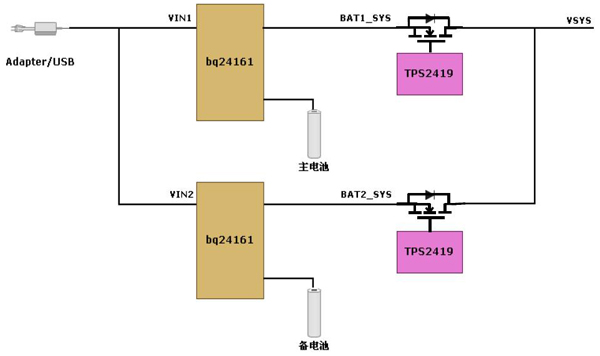

  图1给出了基于bq24161+TPS2419的双电池供电方案的设计框图。主电池与备电池的充电管理分别由两片充电管理芯片bq24161进行单独控制。bq24161是高集成度的带有动态路径管理功能(DPPM)的单节锂电池充电管理芯片。主处理器与bq24161通过总线进行通信,实现对主电池以及备电池的充电管理,其中包括对充电电流、充电电压、状态监测与控制等功能的灵活控制。TPS2419是适用于N+1供电系统的ORing电路控制器,它与低导通电阻N沟道MOSFET配合使用,在获得MOSFET高效性能的同时,也提供了ORing二极管反向电流保护功能。TPS2419通过对电源电压以及系统电压的检测来打开或者关断对应通路MOSFET.一方面TPS2419及时打开MOSFET可以保证电源对系统供电的及时性和可靠性,另外一方面TPS2419迅速关断MOSFET可以防止及减小系统电压到输入端电源的反灌电流。ORing电路冗余设计的特性保证了主电池与备电池电源通路互为备用的同时,也保证了备电插拔过程中系统电压的安全性及可靠性。
  2 电路设计方法分析
  2.1 电路设计原理图

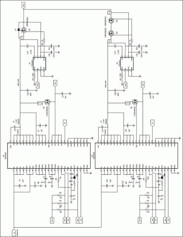

  电路原理图中U1、U2是充电管理芯片bq24161,分别实现对主电池以及备电池的充电管理功能。U3、U4是ORing控制器TPS2419,实现主电池电源通路与备电池电源通路互为备用的双电源供电结构。
  充电管理芯片bq24161具有适配器检测的功能,可以检测到适配器的插入或者拔出。当插入电源适配器或者USB充电线后,bq24161会有相应的标志寄存器置位,由于默认配置下IN输入通道相对于USB输入通道享有更高的优先级,因此电流会从IN输入通道提供。Host可以通过I2C接口读取U1、U2充电管理芯片内部寄存器的信息,并且通过I2C接口实现对主电、备电充电管理的灵活控制。在使能充电之前需要配置的参数包括充电电压、充电电流、充电终止电流、输入限流、VIN-DPM的门槛值等。
  Host主机根据具体的需求控制U1、U2充电使能或终止,可以同时使能主电、备电的充电,也可以控制主电、备电的充电优先级。当同时使能主电、备电的充电,如果适配器的输入电流能力能够同时满足主电、备电充电的需求,那么U1、U2可以按照配置的充电电流给主电、备电同时充电。如果电源适配器的电流不能同时满足充电的需求,bq24161的VIN-DPM功能就会被激活,会自动减小输入限流点以保证输入电压稳定在所设置的VIN-DPM的门槛电压,内部寄存器DPM_STATUS位也会置位,此时主、备电的充电电流都不能达到设定的值,此时Host主机可以控制主电、备电的优先级,比如关断备电充电让主电先充电,主电充电完成后备电再开始充电。
  U3、U4是ORing控制器TPS2419,实现主电与备电互为备用的双电源供电结构。当备电作为系统供电电源时,在备电突然拔出的条件下,U3能够迅速打开主电通路以保证系统电压的可靠性。当电压较高的备电突然插入时,U4会打开备电源通路,由备电提供系统供电。

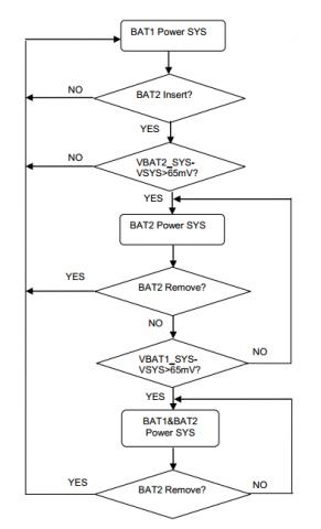

  下面在备电突然插入或者拔出的情况下,针对不同的条件对TPS2419ORing电路的工作原理进行分析,图3是备电插入、拔出系统供电流程图。
  1) 当主电池给系统供电时,插入备电,如果备电电压满足VBAT2_SYS-VSYS>65mV,那么备电的TPS2419会打开外部的MOSFET,备电给系统供电,VSYS=VBAT2_SYS-Vdrop2,其中Vdrop2是MOSFET上的导通压降。对于主电的通路来说,如果此时VBAT1_SYS-VSYS满足关断条件,那么主电池通路的MOSFET会关断,由备电给系统供电,关断过程中VSYS电压保持稳定,能够保证系统供电的可靠性。如果VBAT1_SYS-VSYS不满足关断条件,那么主电的通路的MOSFET仍然导通,此时主电备电的同时给系统供电。
  2) 当主电池给系统供电时,拔出备电,因为此时备电通路MOSFET没有打开,拔出备电对VSYS没有任何影响,VSYS仍然由主电来提供。
  3) 当备电给系统供电时,拔出备电。在拔出备电的过程中VSYS电压会有下降的趋势,当VSYS电压跌落到主电通路VBAT1_SYS-VSYS>65mV的导通门槛时,主电回路的TPS2419会迅速打开MOSFET,VSYS电流由主电池来提供,由于TPS2419能够迅速打开,因此在整个切换过程中能够保证VSYS供电的可靠性。
  综合以上几种条件下分析,表明本文中TPS2419设计实现的ORing电路在备电突然插入或者拔出的情况下,能够完全保证系统供电的可靠性。

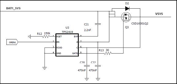

  下面先来分析讨论一下主电通路TPS2419电路的设计,如图4所示。
  TPS2419的A、C引脚电压检测输入引脚,用来检测外部MOSFET上的压降,分别连接MOSFET的源极和漏极,分别连接470nF的去耦电容。对于MOSFET的选择要考虑电压等级、Rdson、尺寸、驱动电压等级以及成本等因素。本设计中采用CSD16412Q5A型N-MOSFET,其VDS电压等级为25V,RDS(on)只有13mΩ。为了最大程度减小对TPS2419内部电源的干扰,BYP引脚需要连接一个2.2nF的去耦电容。GATE引脚提供外部MOSFET的栅极驱动信号,其强健的驱动能力可以使得TPS2419在100-200ns的时间里迅速的关断外部MOSFET,为了防止过快的电流变化对电路的影响,需要GATE引脚与MOSFET的栅极之间串联一个10Ω~200Ω的电阻,本设计中选取30Ω电阻R13.RSET引脚是用力设置MOSFET的关断门槛,如下式:
  负的关断门槛可以防止由于总线上噪声引起的误关断动作,但也会造成大的反向电流;正的关断门槛可以防止或减小反向电流,但是对噪声的敏感度高,易在轻载时不断关断、重起。由于本设计是针对电池的应用,输入电源噪声很小,另外负载电流不太大,为了尽量防止反向电流引起的电池之间互充,可以设置关断门槛为0mV,因此取
  EN引脚为TPS2419的使能控制,为了最大限度的减小系统待机时候的静态电流,当系统处于待机条件下OREN1信号拉低,TPS2419处于不使能状态,静态电流可以维持在最小,此时系统的供电经过肖特基二极管D2来提供。

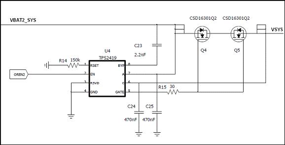

  图5是备电通路TPS2419电路的设计。
  备电池通路与主电池通路TPS2419电路设计基本相同,只是MOSFET管的设计稍有区别。对于相同部分的电流这里不再赘述,只对MOSFET部分进行分析讨论。如果在应用中需要关断备电池的放电,如果选用单MOSFET的设计,当OREN2设置TPS2419处于不使能状态时,如果备电池电压高于VSYS时,电流就会从外部MOSFET的体二极管流向VSYS,从而不能断开备电的放电,因此这里需要采用对管的结构,这样就可以完全切断备电放电的通路。

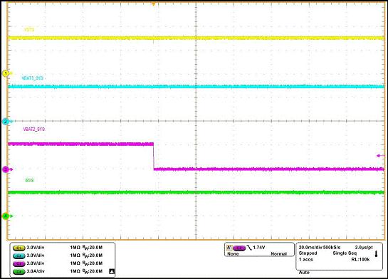

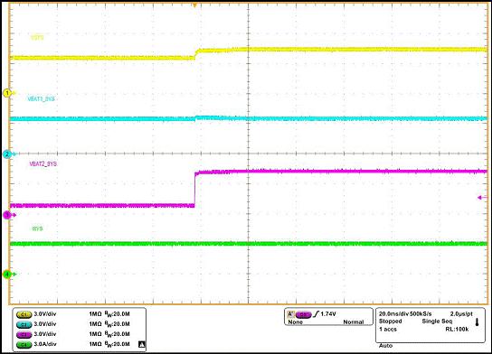

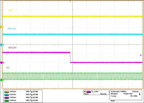

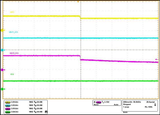

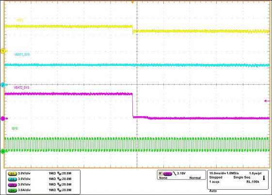

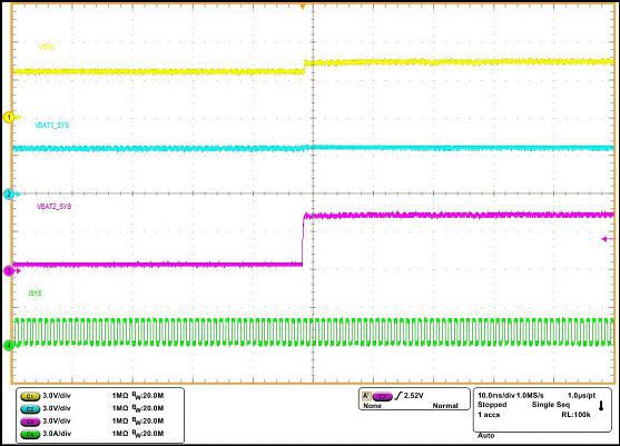

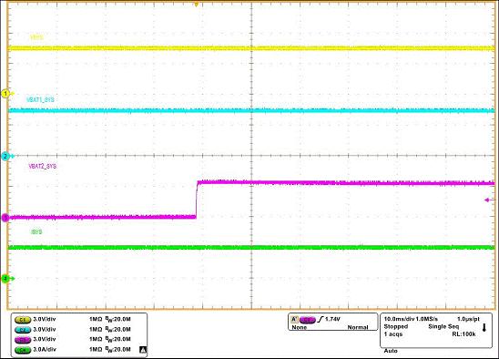

  下面分为静态负载电流以及动态负载电流两种情况,在不同工作条件下测试系统电压VSYS的稳定性以及VBAT1_SYS与VBAT2_SYS之间是否相互影响,其中:CH1-VSYS,CH2-VBAT1_SYS,CH3-VBAT2_SYS,CH4-ISYS.
  1) 持续负载电流条件下测试
  测试方法:VSYS系统供电端上加恒定3A静态电流负载,在主电、备电供电条件下,测试备电插入、拔出过程中VSYS电压的稳定性和稳定性。
  测试结果表明:在静态电流负载条件下,备电的插入、拔出能够保证系统电压VSYS电压的稳定性以及供电的可靠性,另外备电的插入、拔出不会对主电电源产生影响。

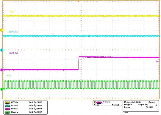

  2) 动态负载电流条件下测试
  VSYS提供功率放大电路电源,功放工作在最大功率发射条件下,动态负载电流在0~3A之间持续变化,高低电流的持续时间均为500us,电流变化率为1A/us.测试备电插入、拔出过程中VSYS供电的可靠性。
  测试结果表明:在动态电流负载条件下,备电的插入、拔出能够保证系统电压VSYS电压的稳定性以及供电的可靠性,另外备电的插入、拔出不会对主电电源产生影响。
