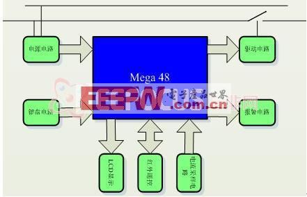

  3.1 系统功能实现原理
  图2为系统硬件结构图,该系统硬件结构以AVR mega 48为控制核心,外围电路主要由电流采样电路、模/数转换参考电压电路、状态显示电路、键盘输入电路构成。电流采样电路用于检测计算机的运行状态和过流保护;数/模转换参考电压电路为电流的采样提供参考;状态显示电路表明插座当前的运行状态;键盘输入实现普通插座与智能插座的切换、设置待机临界电流值、设置分段开关的时间点。计算机主机运行状态通过主机接口的电流互感器检测,过流保护通过另一互感器检测,当电流大于额定电流一定时间时切断受控插座的电源,对外设起到保护作用。由于互感器的感应电流较小,在数/模转换过程用对参考电压的要求较高,该设计采用带隙恒压源TL431作为A/D转换的参考电压。不同的计算机主机的待机电流可能不同,因此通过外部键盘可以采样待机电流为临界值,同时可以设置插座作为普通插座使用。另外,当用户主动关闭主机(电脑、电视)时,单片机控制主控接口断开,使主机断电。当用户再次要使用插座时,通过遥控器给插座发送红外信号,触发单片机产生中断,控制主控接口接上。也可通过按键触发单片机中断,控制主控接口接上。
  图2 系统硬件结构图

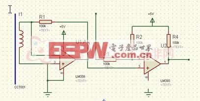

  ①电流采样电路和过流保护电路
  该设计采用电流型电流互感器采样交流电流,一路采样主机接口电流实现开关控制,另一路采样受控接口电流实现过流保护。电流互感器的输出信号经过I-V变换后用mega 48采样,根据互感器的变比系数可以计算出电流的有效值。I-V变换的输出电压经过比较器后,若达到过流极限(设定为10 A)则触发外部中断,经过中断程序处理判断是否达到过流值并执行过流保护动作。电路图如图3:
  图3 电流采样电路和过流保护电路图

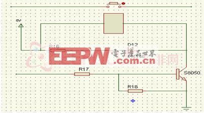

  ③继电器驱动电路
  受控插座的通断是由继电器控制的。该设计采用的线圈侧电压为5V的继电器,用S8050驱动继电器。mega 48具有较强的I/O驱动能力,R17起到限流作用;下拉电阻R18可以避免继电器误动作;D12为继电器断开时提供放电回路。如图5所示。
  图5 继电器驱动电路

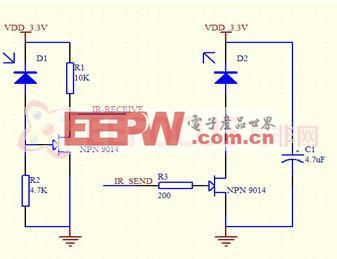

  ⑥红外接收和发送电路
  图6为红外接收发送电路,接收电路由红外二极管、三极管9014及电阻组成。当未检测到红外信号时,红外接收二极管电阻很大(近似于断路),三极管9014处手截止状态,此时 IR_RECEIVE端检测到高电平;当检测到红外信号时,红外接收二极管电阻较小,这时三极管9014发射极正偏,集电极反偏,三极管处于放大状态。红外信号通过共发射极电路放大后输入到单片机,交给单片机进行处理。发送时,经过红外发送调制逻辑电路调制后的红外信号从单片机输出,红外信号通过三极管9014再次倒相放大后从集电极输出,驱动红外发射管辐射出红外调制信号,从而实现红外遥控信号的再生。
  图6 红外发送接收电路

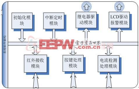

  3.3系统软件架构
  软件架构如图7所示,系统上电时处于普通模式,可以通过模式切换键来选择不同的模式。定时中断检测是否有功能键K1按下,通过功能键K1选择插座的不同功能。当功能键没有按下时进入智能节能模式,系统实时的检测主机接口电流,当检测到得主机电流小于设定的电流值时断开受控插座,否则当功能键K1被按下时进入智能定时模式,并通过加减按键K2、K3设定定时开关的时间。
  图7 系统软件

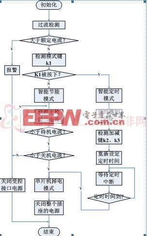

  3.4 系统软件流程
  主程序主要完成对I/O,定时器的初始化、读出存储在E2PROM中的系统参数,同时根据模式设定进入相应的处理程序。该插座可运行于3种模式:智能定时模式、智能节能模式和普通模式。模式的切换通过模式按键来选择。参数的测量主要由中断服务程序定时完成。其流程运行图见图8
  图8 程序运行流程图

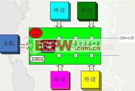

  将设计的插座按图9方式连接测试,采用P4双核计算机和17寸显示器进行测试,显示器待机功耗为5W,待机电流约25mA。进入待机状态后,按插座上的采样按钮,将此计算机的待机电流采样存进E2PROM,测试结果表明,当计算机进入待机状态后,插座可以有效的切断显示器的电源。
  图9 测试方案
