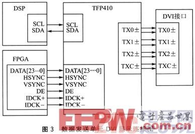

  系统设计的数据发送单元由一个DVI编码器和一个PAL编码器组成。其中,DVI编码器将数字信号转换为差分信号,传递给DVI接口高清显示器。DVI接口需实现1080P高清显示,是系统数据发送单元的关键环节。
  针对图像输出接口的不同要求,选择NXP公司的SAF7129实现图像的PAL制式输出;选择TI公司的TFP410实现DVI图像输出。其中,DVI显示为数字信号输出,与传统的VGA模拟信号相比,采用DVI数字信号不会引起像素抖动和相邻像素间的干扰,显示器不会造成几何失真,大大提高了画面质量,显示画面细膩、清晰,因此设计时将DVI接口作为系统的主显示通道。PAL制式为模拟信号输出,可以兼容光电系统在特殊情况下的显示需求。数据发送单元DVI显示连接如图3所示。
  TFP410支持从VGA到UXGA(25~165 MHz)格式的像素速率,具有12位双边和24位单边两种输入模式,可以通过I2C总线进行芯片工作模式配置。TFP410主要通过DE引脚的高低电子来决定发送信号类型。当DE为高电平时,发送像素编码数据;当DE为低电平时,发送同步信号以及控制信号。
  本设计通过I2C总线来配置编码器,编码器采用24位单边输入模式,单边输入时钟,下降沿触发。采用I2C总线可以快捷地在线调整参数配置,对编码器高速输入信号的时钟沿进行调整,有效减少图像噪声和串扰。
