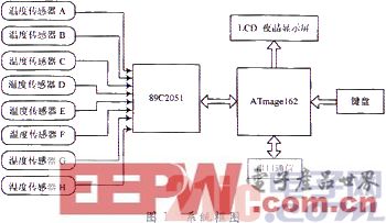

  根据设计任务要求,本设计使用AVR单片机中的ATmega162作为主控制CPU,使用89C2051作为辅助CPU来采集数字温度传感器 DS18B20传送出来的温度值,并通过8位端口的连接,传送温度值给ATmega162,从而实现多路温度值的采集。再通过ATmega162运算处理,实现多路温度的数字显示,同时还可以显示其相应的温度柱状图。
  ATmega162可以在线仿真和在线固化,当需要在线仿真时应把仿真器的TCK,TDO,TMS,TDI脚分别上拉4.7 kΩ的电阻后和ATmega162对应的引脚连接起来。再把仿真器的NSRST与ATmega162的RST连接,仿真器的VTRES和 ATmega162的VCC连接,并把仿真器和ATmega162共地。当程序在线仿真时,其程序已经自动固化到CPU中了,这样就避免了像89C51那样出现固化失败的问题,系统框图如图1所示。

  DS18B20作温度检测时使用的是单总线方式来传送指令和数据,这就要求传送时要有绝对精确的频率,对于18B20来说指令的精确度要达到微秒级,而如果AT-mega 162使用C语言来编写,程序是达不到这么精确的,因此本设计加入了89C2051,使用汇编语言来专门编写18B20的控制程序。两个CPU的通信是直接连接的,因为AT-mega 162可以设置端口的工作方向(由DDR值决定)。
  89C2051的P1口和ATmega162的PD口连接,用作数据交换,89C2051的P3.0和P3.4与ATmega162的PE0和 PE1分别相连作为ATmega162对89C2051进行温度采集的控制。89C2051的P3.7与ATmega162的PE2连接作为 89C2051对ATmega162发出读数据指令端。在本设计中,可以接多个温度传感器,现只连接了两个,其数据端口分别连接到89C2051的 P3.1和P3.5。
