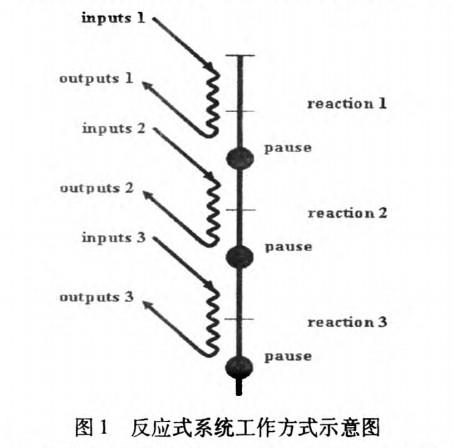

  反应式(Reactive system)系统是指在运行过程中,不停的和外部环境交换信息,以外部环境的输入信息为主导,进行特定的计算和输出的嵌人式系统。
  反应式系统的工作方式是一个“输入一计算一输出”的连续循环过程。反应式系统一般还兼具实时性和周期性,广泛应用于工业领域的嵌入式系统大都属于这种系统。反应式系统的工作方式如图1所示。
  反应式系统的概念,把嵌入式系统简化为一个能不断接收输入,并计算输出的黑盒,为嵌人式系统的需求建模提供了基本模型。

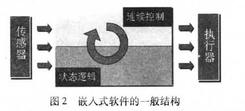

  根据嵌入式软件的特点,可以把其划分为接口和功能模块两部分,功能模块部分由连续控制部分与状态逻辑部分组成,其输人输出端分别为传感器和执行器。嵌入式软件的一般结构如图2所示。
  针对这种划分,SCADE提供了两套图形化的建模机制:数据流图和有限状态机。对应嵌入式软件结构的划分,数据流图模型可以用来表示连续控制部分,主要包括传感器采样。信号处理。复杂的数学逻辑计算。实现各种算法等功能;有限状态机模型可以用来表示状态逻辑部分,主要包括各种系统状态的迁移和工作模式的变化等功能。

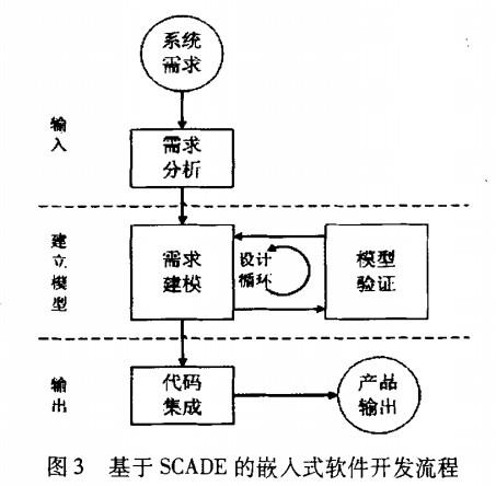

  5.1开发流程
  基于SCADE的嵌入式软件开发流程,主要工作集中在建模层面,其流程如图3所示。

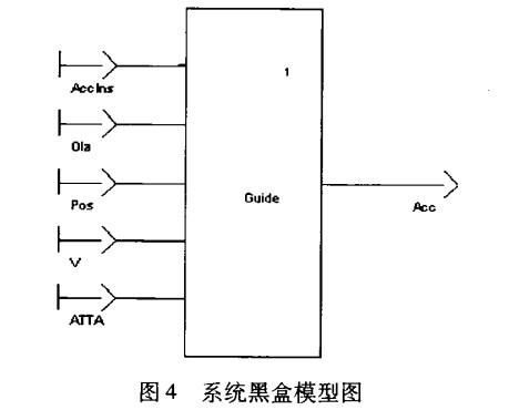

  在这个例子中,根据算法所要实现的功能首先定义了整个系统的输入输出变量,然后建立系统的黑盒模型,如图4所示。

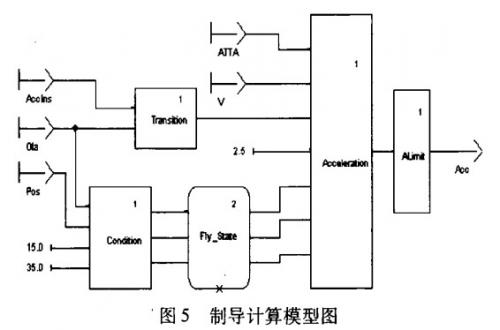

  下面根据模块功能,对系统模型进行了进一步划分,主要分为以下几个模块:
  (1)飞行状态条件计算模块Condition.其输人为弹体姿态和弹目相对位置信息,以及两个常数参数,输出为三个飞行状态变化的条件。
  (2)飞行状态判断模块Fly-State.其输人为三个状态变化条件变量,输出为三种状态标志。
  (3)导引指令坐标系转换模块Transition.其输入为弹体姿态和惯性系下比例导引指令,输出为弹体系下比例导引指令。
  (4)过载计算模块Acceleration.其输入为三个飞行状态标志,弹体速度。攻角信息,弹体系下的比例导引指令,以及一个常数参数,输出为弹体过载指令。
  (5)过载限幅模块Alimit.其输入为弹体过载指令,输出为限幅后的弹体过载指令。
  其中Condition.Acceleration.Transition和Alimit是功能计算模块,用数据流图建模;Fly-State是状态计算模块,用有限状态机建模。系统模型图如图5所示。

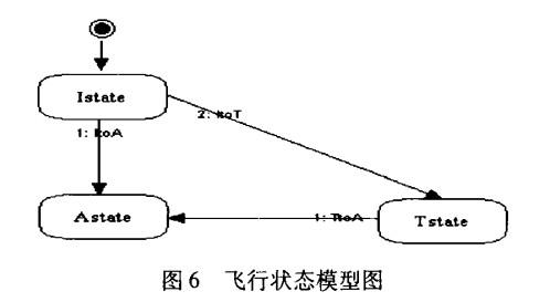

  图6为飞行状态计算模块Fly-State的模型,其中共包含3个状态,分别为初始状态(Istate),转弯状态(Tstate)和俯冲状态(Astate)。根据三个输入的布尔量条件可以进行状态变化。其中的状态变化都是单向不可反复的,变化方向和线条箭头方向一致。
