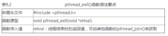

  创建线程实际上就是确定调用该线程函数的入口点,这里通常使用的函数是pthread_create()。在线程创建以后,就开始运行相关的线程函数,在该函数运行完之后,该线程也就退出了,这也是线程退出一种方法。另一种退出线程的方法是使用函数pthread_exit(),这是线程的主动行为。这里要注意的是,在使用线程函数时,不能随意使用exit()退出函数进行出错处理,由于exit()的作用是使调用进程终止,往往一个进程包含多个线程,因此,在使用exit()之后,该进程中的所有线程都终止了。因此,在线程中就可以使用pthread_exit()来代替进程中的exit()。

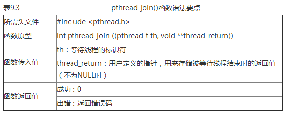

  由于一个进程中的多个线程是共享数据段的,因此通常在线程退出之后,退出线程所占用的资源并不会随着线程的终止而得到释放。正如进程之间可以用wait()系统调用来同步终止并释放资源一样,线程之间也有类似机制,那就是pthread_join()函数。pthread_join()可以用于将当前线程挂起来等待线程的结束。这个函数是一个线程阻塞的函数,调用它的函数将一直等待到被等待的线程结束为止,当函数返回时,被等待线程的资源就被收回。
  前面已提到线程调用pthread_exit()函数主动终止自身线程。但是在很多线程应用中,经常会遇到在别的线程中要终止另一个线程的执行的问题。此时调用pthread_cancel()函数实现这种功能,但在被取消的线程的内部需要调用pthread_setcancel()函数和pthread_setcanceltype()函数设置自己的取消状态,例如被取消的线程接收到另一个线程的取消请求之后,是接受还是忽略这个请求;如果接受,是立刻进行终止操作还是等待某个函数的调用等。
  (2)函数格式。

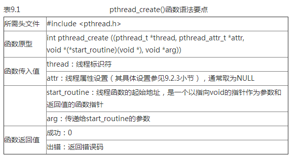

  表9.1列出了pthread_create()函数的语法要点。
  表9.2列出了pthread_exit()函数的语法要点。
  表9.3列出了pthread_join()函数的语法要点。

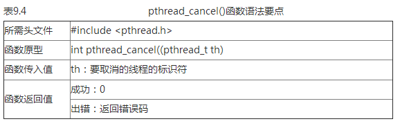

  表9.4列出了pthread_cancel()函数的语法要点。

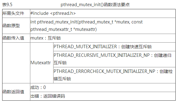

  其中,互斥锁可以分为快速互斥锁、递归互斥锁和检错互斥锁。这3种锁的区别主要在于其他未占有互斥锁的线程在希望得到互斥锁时是否需要阻塞等待。快速锁是指调用线程会阻塞直至拥有互斥锁的线程解锁为止。递归互斥锁能够成功地返回,并且增加调用线程在互斥上加锁的次数,而检错互斥锁则为快速互斥锁的非阻塞版本,它会立即返回并返回一个错误信息。默认属性为快速互斥锁。
  (2)函数格式。
  表9.5列出了pthread_mutex_init()函数的语法要点。

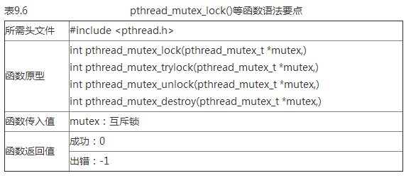

  表9.6列出了pthread_mutex_lock()等函数的语法要点。

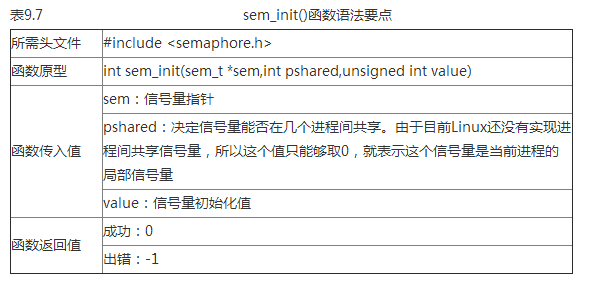

  Linux实现了POSIX的无名信号量,主要用于线程间的互斥与同步。这里主要介绍几个常见函数。
  n sem_init()用于创建一个信号量,并初始化它的值。
  n sem_wait()和sem_trywait()都相当于P操作,在信号量大于零时它们都能将信号量的值减一,两者的区别在于若信号量小于零时,sem_wait()将会阻塞进程,而sem_trywait()则会立即返回。
  n sem_post()相当于V操作,它将信号量的值加一同时发出信号来唤醒等待的进程。
  n sem_getvalue()用于得到信号量的值。
  n sem_destroy()用于删除信号量。
  (3)函数格式。
  表9.7列出了sem_init()函数的语法要点。

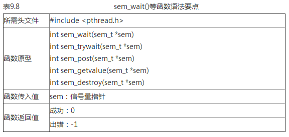

  表9.8列出了sem_wait()等函数的语法要点。

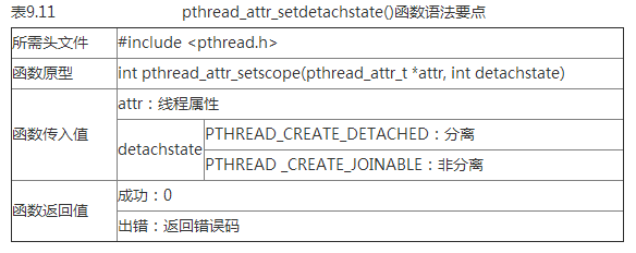

  n 分离属性。
  分离属性是用来决定一个线程以什么样的方式来终止自己。在非分离情况下,当一个线程结束时,它所占用的系统资源并没有被释放,也就是没有真正的终止。只有当pthread_join()函数返回时,创建的线程才能释放自己占用的系统资源。而在分离属性情况下,一个线程结束时立即释放它所占有的系统资源。这里要注意的一点是,如果设置一个线程的分离属性,而这个线程运行又非常快,那么它很可能在pthread_create()函数返回之前就终止了,它终止以后就可能将线程号和系统资源移交给其他的线程使用,这时调用pthread_create()的线程就得到了错误的线程号。

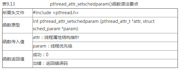

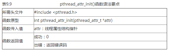

  这些属性的设置都是通过特定的函数来完成的,通常首先调用pthread_attr_init()函数进行初始化,之后再调用相应的属性设置函数,最后调用pthread_attr_destroy()函数对分配的属性结构指针进行清理和回收。设置绑定属性的函数为pthread_attr_setscope(),设置线程分离属性的函数为pthread_attr_setdetachstate(),设置线程优先级的相关函数为pthread_attr_getschedparam()(获取线程优先级)和pthread_attr_setschedparam()(设置线程优先级)。在设置完这些属性后,就可以调用pthread_create()函数来创建线程了。
  (2)函数格式。
  表9.9列出了pthread_attr_init()函数的语法要点。

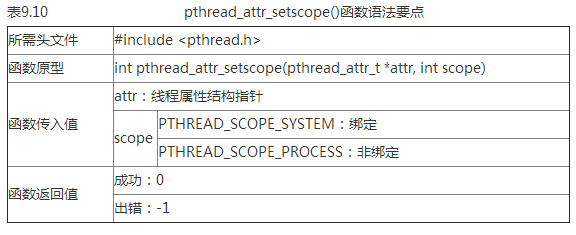

  表9.10列出了pthread_attr_setscope()函数的语法要点。
  表9.11列出了pthread_attr_setdetachstate()函数的语法要点。

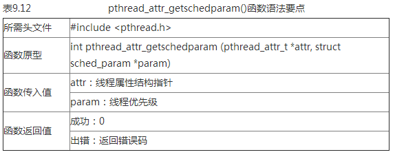

  表9.12 pthread_attr_getschedparam()函数语法要点
  表9.13列出了pthread_attr_setschedparam()函数的语法要点。
