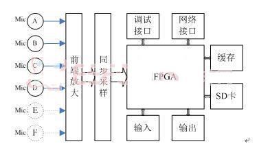

  多声源定位与分离系统的硬件系统分为三部分:声音信号模拟前端、数据采集母板、数字信号处理核心,如图1所示。
  图1 系统硬件框图
  前端放大采用高频低噪放大器NE5532,模数转换器使用可以6通道64KHz同步采样的AD73360。为便于扩展和调试,数据采集板与信号处理板之间以USB连接,数据在3MByte以上。其中,缓存用于数据中间结果暂存,SD卡用于长期保存音频数据,人机交互设备包括按键、LCD等。

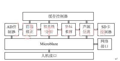

  数字信号处理是本项目的核心,按功能模块划分,包括前端修正、相关性分析、坐标求解、声源分离等,如图2所示。
  图2 系统功能模块框图
  数据信号处理算法为本项目的重点和难点,需反复试验论证才能确定。
