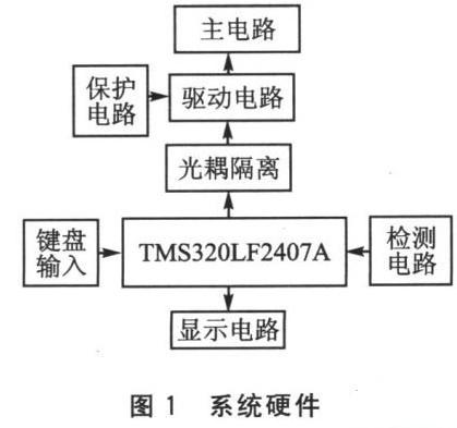

  图1为系统硬件框图。在本系统中,以TMS320LF2407A为主要控制芯片,逆变器采用SPWM调制控制方式实现变频控制算法,系统硬件由主电路、显示电路、键盘输入电路以及检测与保护电路等组成。DSP首先从键盘采集需要的频率信号,接着通过运算产生相应的SPWM信号,通过光耦传给驱动电路再控制逆变桥中的功率管导通与关断,同时采集主电路中的有关信号并判断有无故障输出。若有故障则关断DSP的SPWM输出,从而关断主电路。

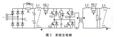

  图2为系统的主电路,由整流电路、滤波电路和逆变电路3部分组成。整流电路为三相不可控整流桥,由它将380 V、50 Hz交流电整流变换成脉动直流电。电路中采用滤波电容进行滤波,滤去电压纹波,同时滤波电容还在整流电路与逆变器之间起去耦作用,以消除相互干扰。整流后的直流电压平均值为UO=1.35U2≈1.4U2=540 V.U2为交流侧电压有效值。考虑到输入三相电有10%的波动,所以UO=500~560 V.主电路图中的功率器件G1、G2、G3、G4表示是IGBT器件,其型号是MG50Q2YS40,耐压值为1 200 V,控制电压为土20 V,电流为50 A.R1为限流电阻,防止冲击电流对IGBT的损害。L1、L3为共模滤波器,HL1、HL2为电流霍尔元件,其作用为检测主电路的电流值,作为保护电路的输入信号;另外还用到电压霍尔元件,检测电压值,作为保护电路的输入信号和电压反馈信号,组成电压负反馈。采用SPWM技术控制的4个IGBT进行逆变,输出的交流电经过变压器变压后,再用LC滤波器进行滤波,输出220 V频率可变的交流电。

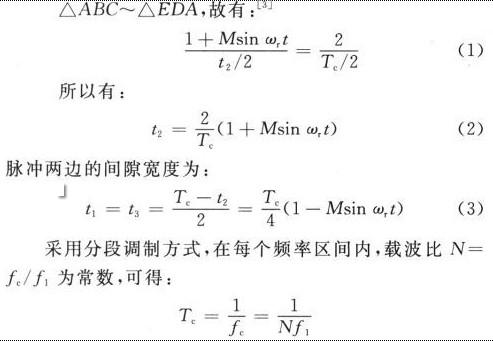

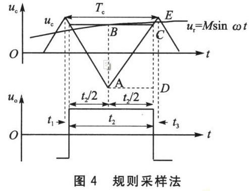

  系统逆变器部分采用SPWM规则采样算法,其基本思想是使输出的脉冲按正弦规律变化,这样降低输出电压中的谐波分量,使输出电压更接近于正弦波。为了便于数字实现,用规则采样法生成SPWM脉冲序列,其原理如图4所示。因为三角载波频率比正弦波频率高很多,所以将三角载波uc的一个周期内的正弦调制波ut看作不变,这样在一个三角波周期,只需在B点取样一次,便可使生成的SPWM脉冲中点与对应三角波的中点(A点)重合,从而使SPWM脉冲的计算大为简化。设uc的幅值为1,正弦调制信号ut=Msinωtt,其中O≤M
  正弦函数值采用查表的方式求出。另外在每段的同步调制中取N为3的倍数。

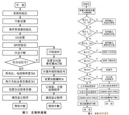

  软件程序设计是逆变控制电路设计的核心。本系统软件主要包括:主程序、中断服务程序、PI调节程序、显示程序等。图5为主程序流程,图6为中断程序流程。在主程序中,完成DSP系统及外部设备初始化,I/O控制信号管理及正弦波信号产生和处理等。在中断程序中,完成电流、电压检测,PI调节计算,计算恒压频比下的调制度M和频率值,正弦波处理并给比较器CMPRl赋值等。

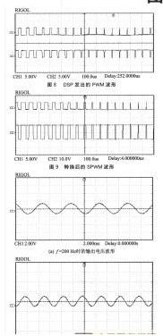

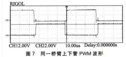

  图7为同一桥臂上下管PWMl与PWM2波形。由图可见,上下桥臂设置了2μs的死区时间,以保证逆变电路的安全工作。图8为DSP发出的PWM波形, (1)、(2)为两个互补的等幅不等宽的脉冲信号。其中高电平为+5 V,低电位为O V,脉冲宽度是按照正弦规律变化的。由于M57962L芯片采用的是负电位驱动,所以要采用电平转换电路。图9为最终驱动IGBT的SPWM波形(转换后的SPWM波形),从图中可以看出,波形的宽度是按照正弦规律变化的。图10(a)、(b)分别为f=200 Hz和f=300 Hz时的输出电压波形。实验结果表明,输出电压波形质量好,总谐波畸变率低。
