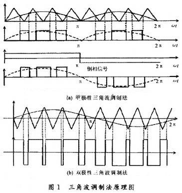

  利用正弦波和等腰三角形的交点时刻决定开关管的开关模式,这种方法称为自然采样法。其可以分为单极性三角波调制法和双极性三角波调制法,其原理图如图1所示。本文采用的是双极性调制法。

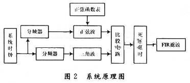

  系统原理如图2所示。系统先生成三角波信号和正弦波信号,通过两者输出的比较产生脉冲序列,并对输出的脉冲进行死区延时、数字滤波等处理。主要模块有:分频器、三角载波发生器、正弦函数表寻址、正弦函数表、死区时间延时模块和数字滤波模块等。

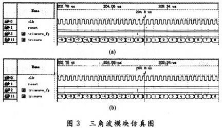

  图3是三角载波模块的仿真图。可通过设定triwave_fp的值来实现三角波的分频,当系统时钟为10 MHz时,图3(a)设triwave_fp为0,此时三角波周期为102.4 μs;图3(b)设triwave_tp为1,其周期变为204.8 μs。通过改变triwave_fp的取值,可以得到不同频率的载波。

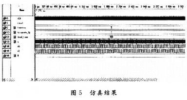

  最后可以根据需要,设置时钟、分频、死区时间等的值。对设计进行仿真,设定三角波频率为正弦波频率的5倍,得到的仿真结果如图5所示。
  观察图5的输出信号xh,xl,可以看出其脉宽是按正弦规律变化的,因此设计满足要求。

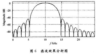

  设置参数,设计一个带通频率为7.5~12.5 kHz的数字滤波器,采用Hanning窗设计结构,利用Matlab软件的数字滤波设计分析工具,可以得到频率衰减图如图6所示。可以看出其带通效果明显,符合系统要求。

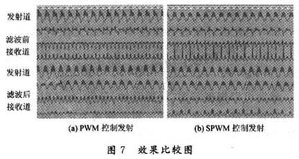

  把设计的SPWM系统应用于某公司设计的电磁法仪上,其主要原理就是利用专用设备向介质体发射一个电磁场,这种迅速衰减的磁场在其周围的介质中感应出新的二次场。利用其原理,该仪器设计了一道发射道和三道接收道。图7(a)是原仪器采用发射频率为9.8 kHz的PWM波发射得到的结果,前四道是滤波前的波形图,后四道是滤波后的波形图。控制本系统发射频率为9.8 kHz进行调试,把发射道和接收道的数据经过串口通讯上传到上位机上显示,波形如图7(b)所示。发射道经滤波后产生较理想的正弦波,产生的三道二次场,比较图7(a)可以看出其谐波畸变有明显的减弱。
