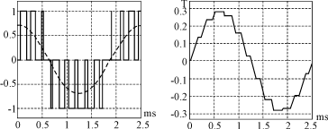

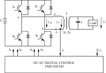

  DSP控制的SPWM全桥逆变器如图1所示。直流偏磁是指由于输出变压器原边电压正负波形不对称,引起变压器铁心工作磁滞回线中心点偏离零点,从而造成磁工作状态不对称的现象。变压器工作时,磁感应强度B的变化率为B=dt(1)
  励磁电流Iμ的变化率为Iμ=dt(2)
  图1DSP控制的SPWM全桥逆变器
  图2无直流偏磁时波形图
  (a)SPWM波形(b)磁感应强度B
  (a)SPWM波形(b)磁感应强度B

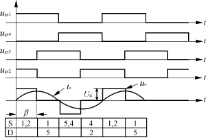

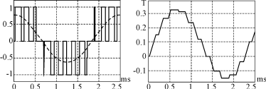

  图3有正直流偏磁时波形图

  如图2所示,在SPWM全桥逆变器中,若输出变压器原边电压正负半周波形对称,正负半波伏秒积相等,铁心磁工作点将以原点为中心沿着磁滞回线对称地往复运动。反之,若输出变压器原边电压正负波形不对称,正负半波伏秒积不等,则使正负半波磁感应强度幅值不同,磁工作区域将偏向第一或第三象限,即形成直流偏磁如图3所示。

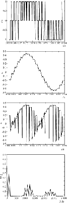

  (a)驱动波形(b)uab波形
  (a)i1波形(b)uo波形
  图5实验波形

  本文介绍的数字PI抗直流偏磁方案已在一台直流175~320V输入,交流400Hz、230V、6kW输出的××艇中频逆变电源中得到应用。为简化驱动电路的设计,提高可靠性,主电路采用三菱公司的IPM模块PM200DSA120。为降低开关损耗,此模块开关频率为10kHz。为消除高频噪声,减小滤波电路的体积和重量,采用单极倍频技术使输出变压器原边的SPWM波形的最低次谐波为20kHz。逆变器满载时的实验波形图5所示,其中图5(a)为S1和S3的驱动波形,图5(b)为逆变桥臂输出电压uab的波形,图5(c)为逆变器原边电流i1波形,图5(d)为逆变器输出电压uo的波形。
