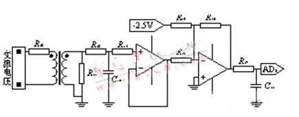

  交流输出电压的采样也可以采用光耦采样的方法,只须再增加一路完全一样的电路作为负电压采样即可,但这样增加了电路的复杂程度。由于交流电压是作为反馈电压输入,其采样精度势必影响输出电压的控制精度,所以,系统采用TVA1412电压传感器,其采样电路如图3所示,既起到了电隔离作用又保证了较高的采样精度。交流电压经过 TVA1412的传输比为R10/R11。由于变压器对交流电压采样必然有正负之分,而单片机的输入只能为正,故使用-2.5V基准电压将输入信号采样值抬高2.5V,以保证输入单片机采样口的电压为正。
