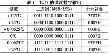

TC77采用13位二进制补码表示温度,表1所列是TC77的温度、二进制码补码及十六进制码之间的关系。表中最低有效位(LSB)为0.062 5 ℃,最后两个LSB位(即位1和位0)为三态,表中为“1”。在上电或电压复位事件后发生第一次温度转换结束时,位2被置为逻辑“1”。

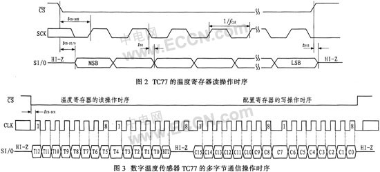

TC77的串行总线包括片选信号线CE、串行时钟信号线SCK及串行数据信号线SI/O,遵循SPI或Mi-crowire接口标准协议。在有多个TC77连接到串行时钟和串行数据信号线时,CE用于选择其中的某一个TC77器件,CS为逻辑“0”时,用于写入器件或从器件中读出数据的同步;CS为逻辑“1”时,SCK被禁止。CS的下降沿启动器件间的相互通信,CS的上升沿则停止器件间的相互通信。图2是对温度寄存器进行读操作的时序。
图3是TC77的多字节通信操作时序,包括对温度寄存器的读操作和对配置寄存器的写操作。第一组的16个SCK脉冲用于将TC77的温度数据传送到微处理器,第二组的16个SCK脉冲用于接收微处理器的指令,以便使TC77进入关断模式或连续转换模式。写入TC77配置寄存器的数据应为全0或全1,分别与连续转换模式或关断模式相对应,当配置寄存器的C0~C7全为1时为关断模式,当C0~C7中有一个0被写入时即变为连续转换模式。

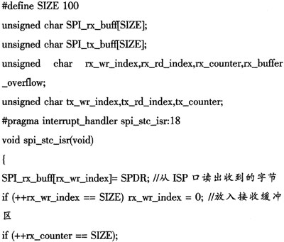

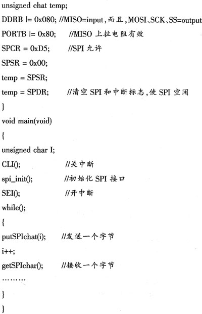

TC77与AVR单片机的接口软件包括主程序和中断服务程序。在主程序中首先要对ATmega128的硬件SPI进行初始化。在初始化时,应将PORTB的MOSI、SCLK和SS引脚作为输出,同时将MISO引脚作为输入,并开启上拉电阻。接着对SPI的寄存器进行初始化设置,并空读一次SPSR(SPX Status Reg-ister,SPI状态寄存器)、SPDR(SPI Data Register SPI,数据寄存器),使ISP空闲等待发送数据。AVR的SPI由一个16位的循环移位寄存器构成,当数据从主机方移出时,从机的数据同时也被移入,因此SPI的发送和接收可在同一中断服务程序中完成。在SPI中断服务程序中,先从SPDR中读一个接收的字节存人接收数据缓冲器中,再从发送数据缓冲器取出一个字节写入SPDR中,由ISP发送到从机。数据一旦写入SPDR,ISP硬件开始发送数据。下一次ISP中断时表示发送完成,并同时收到一个数据。程序中putSPIchar()和getSPIchar()为应用程序的底层接口函数,同时也使用了两个数据缓冲器,分别构成循环队列。下面这段代码是通过SPI主机方式连续批量输出、输人数据的接口程序:
