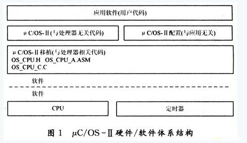

  μCOS-Ⅱ的硬件/软件体系结构如图1所示,对μCOS-Ⅱ的移植其实就是对与处理器有关的代码进行重新编写或修改。
  由图1可知,移植μCOS-Ⅱ实际上就是分别对OSCPU.H,OS_CPU_A.ASM和OS_CPU_C.C这三个文件进行重新编写或修改。由于在本次移植中是将μCOS-Ⅱ移植到ARM系列单片机S3CA4B0x中,接下来将结合S3CA4B0x微处理器的特性来具体介绍本次移植过程中所做的主要工作。

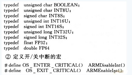

  (1)移植OS_CPU.H文件
  OS CPU.H文件中包括了用#define定义的与处理器相关的常量和类型的定义,与μCOS-Ⅱ所定义的变量类型相一致;定义开/关中断的宏 OS_ENTER_CRITICAL()和OS_EXIT_CRITICAL()来保护临界段代码免受多任务或中断服务例程的干扰;定义栈的增长方向,在本次移植中栈的增长方向被定义为从上往下增长,OS_STK_GROWTH的值定义为1。在移植该文件时,需要编写和修改的部分代码如下所示:
  ①设置与编译器相关的数据类型
  ③设置堆栈的增长方向
  绝大多数的微处理器和控制器的堆栈是从上往下增长的,但是也有一些处理器和控制器的堆栈增长方向是从下往上增长的μCOS-Ⅱ被设计成这两种情况都可以处理,只要在结构常量OS_STK_GROWTH中指定堆栈的增长方式即可。在本次移植中堆栈的增长方向被设置成从上往下增长。

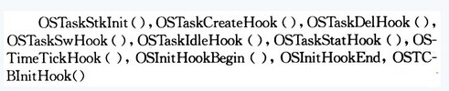

  (2)移植OS_CPU_C.C文件
  在该文件中需要编写10个简单的C函数它们分别是:

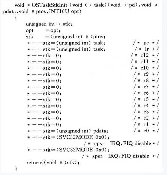

                  在这些函数中惟一必须需要编写的函数是OSTa-skStkInit(),其他9个函数必须要声明,但不一定要包含任何代码。 OSTaskCreate()和OSTaskCreateExt()通过调用OSTaskStkInit()函数来初始化任务的堆栈结构,因此,堆栈看起来就像刚发生过中断,并将所有的寄存器都保存到堆栈中的情形一样。OSTaskStkInit()的程序代码如下:
