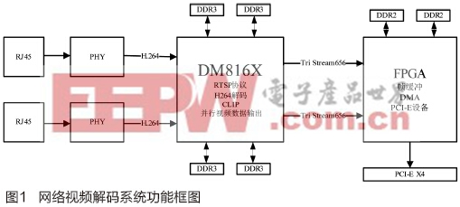

该网络视频解码系统采用DM816X和FPGA的方案,具体功能框图如图1。前端网络采用千兆网络PHY芯片,速率为10M/100M/1000M自适应。一般来说,网络IP视频从异地过来,均是通过一个路由进入到系统的前端网络采集模块;不通的路由支持支持的速率不通,同时线路的连接方式也相异,因此,我们这里采用了速率自适应和线路自适应的PHY芯片。在PHY片的另外一侧是MAC口,对应的是解码芯片的MAC口,采用的是千兆通信方式,网络时钟的速率是125MHz。从带宽上来看,前端网络可以支持高达几百路的D1视频接入,从而保证了海量视频数据接入的可能。
IP视频解码部分是采用TI的DM816X芯片为核心,外挂DDR和Flash等设备组成。在DM816x芯片上嵌入Linux操作系统,作为整个单板的主控系统,管理各种外设,包括网口、DDR、可调电源模块和Flash等,还可通过对FPGA模块进行寄存器读写来管控后端的视频处理环节。目前网络视频大部分带有数据打包协议,我们这个系统可以支持标准的RTSP协议,同时也支持非标准的数据包,只有给出前端打包协议,就可以自定义解网络数据包。网络解包后,得到H.264码流后,便送入到816x内置的解码器(HDVICP2)进行解码;解码后的数据可以利用816x的视频处理系统进行裁剪、缩放和叠加。经过一系列处理后,将图像通过816x的2路视频数据输出通道进行输出。虽然在物理通道上只有2路视频输出口,但是,通过软件编程,可以采用Tri Stream 656的方式,分时输出6路1080p@30Hz的视频信号到视频缓冲和显示处理模块。
视频缓冲和显示处理模块主要由FPGA芯片和位于服务器上的显卡组成。经过解码芯片处理后的视频数据进入到FPGA后,还不能直接进入到显卡。首先,逻辑芯片需要对视频数据进行帧缓存,把数据先放进DDR2中,在DDR2中建立3帧图像存放空间,通过控制读取视频帧的速度达到帧率调整的目的。逻辑内部的PCI-E设备传输数据是采用串行传输,而从缓冲区出来的是并行视频数据,这个时候需要对视频数据进行并串转换。在服务器端的显卡,通过驱动软件可以开辟出一块显存区域用于存放并显示视频数据。一般和PC系统进行数据交互采用DMA方式是最为高效直接的,因此,我们将开辟处理的显存区域映射到PCI-E设备中,通过逻辑程序把视频数据通过DMA方式放入到映射区域。这样,就相当于直接把视频数据放入到显卡中进行显示。
整个视频平台工作上电后,816X首先从Flash中加载相关程序,并将Linux文件系统解压出来在DDR中运行。IP视频信号经过解码后形成6路并行YCbCr信号(每3路共用一个输出通道),加上像素时钟(DCLK)、数据有效位(DE)、行同步信号(HS)、场同步信号(VS)输给后端FPGA进行处理。逻辑芯片接收到并行视频信号后,先根据预定好的分时传输协议中解出6路单独的视频信号,分别放置在DDR的不同区域中;完成6路视频的缓存和仲裁后,根据系统的需求对视频数据进行DMA操纵,通过PCI-E设备把视频数据送入系统进行显示。

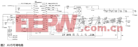

DM816X模块的硬件电路主要由主芯片816X、4片DDR3、Fash、网络PHY片和电源模块组成组成。网络PHY芯片采用Mirel的KSZ9031,该芯片体积小、功能全、支持速率自适应、双绞/直连线调节功能。该芯片和DM816X的EMAC(Ethernet Media Access Controller)口直接连接,把网络数据接入到DM816X。主芯片外部挂有4片DDR3,主要用做816X的内存映射空间和视频处理的缓冲区域,可以在软件小系统中进行自由配置。同时,主芯片外部还带一个Nand Flash,用于存储引用程序和系统文件。在芯片外围,根据应用需要放置硬件配置电路,把系统配置成网络启动。因为芯片对电源的精度和上电时序均有严格要求,因此专门针对该芯片设计了上电时序电路和AVS可调电源。芯片的上电时序要求为3.3V>1V AVS>1V Constant>1.8V>1.5V>0.9V,为此,采用了专用时序控制芯片LM3881MM对上电时序进行了控制。主芯片因为采用了先进的制造工艺,其核心电压1V AVS对应每个芯片均有一个精准值,在芯片运行过程中,也会因为工作状态而调整核心电压,所以针对该电压也设计了专门的可调电源供电电路[4],具体电路模块见图2。图2中,电源芯片采用TPS40400,其输出端通过反馈电路送回反馈管脚,芯片带有IIC的Slave模块,连接到816x主芯片。在上电开始后,主芯片会读取相关寄存器,反馈给电源芯片具体的电源调整精准值;在系统运行过程中,如果同时开启了3个解码核,会使得芯片功耗需求增加,主芯片也可以通过IIC通讯通知电源芯片调整电源输出。

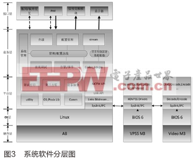

为了便于软件功能的移植、替换、添加和删除,整个软件采用层次式和模块化的软件结构。纵向分布由5个层次组成,从下向上,分别是硬件层、OS层、平台层、业务层、接口层。横向分布由3个子系统构成,从左至右,依次是A8核子系统、HDVPSS M3核子系统、Video M3核子系统,具体结构见图3。
硬件层是软件系统运行的硬件平台,其核心是TMS320数字多媒体处理器,由A8、HDVPSS M3、Video M3、DSP 4个核构成,其中HDVPSS M3、Video M3核是M3核。本软件没有使用到DSP核,所以硬件层由A8、HDVPSS M3、Video M3 3个核构成。
OS层是硬件层上的操作系统层,由Linux、BIOS 6两个操作系统构成。Linux运行A8核上,BIOS 6运行在M3核[5]。
平台层运行在操作系统层上,屏蔽软硬件复杂性,抽象业务层所需要的功能接口,向上支撑业务层。基于A8核的平台层由调试打印、第三方库、设备抽象、utility、OS/Posix Lib、Comm以及MCFW多通道框架接口构成。MCFW是TI提供的一套用来处理多媒体视频的接口。A8核端由Syslink/IPC、Link Bitstream、Link API、MCFW API组成。VPSS M3核端由Syslink/IPC、HDVPSS Drivers、Links Capture/Display/SW Mosaic组成。Video M3核由Syslink/IPC、Decode/Encode、Links Decode/Encode组成。核与核之间的数据交互由Syslink/IPC实现。816X是一个多核SOC设备,各个核之间的通信需要通过软件设计来实现。芯片的主处理器是A8,A8核端的Link API用来创建、控制、连接Links。通常由该处理器引导加载各个从处理器,包括了Video-Media Controller,VPSS-Media Controller等。其中解码核实由Video-Media Controller负责管理的。引导加载过程包括从处理器的电源管理,复位控制,在合适的寄存器中写入从处理器执行的入口点。为了有效地实现多核通信,软件还充分利用了邮箱中断和自旋锁功能实现。Mailbox为处理器通过写寄存器,向其他处理发送中断机制。A8,Media Controller等之间通过系统级的Mailbox进行通信。3个HD VICP2S的IP模块有各自独立的邮箱。SOC通过自旋锁[6](SpinLock)方便实现了系统共享资源的互斥。
业务层由系统管理、在线升级、配置管理、stream、在线调试、告警/事件、codec_hdvpss几个模块组成。管理/配置总线用来实现业务层模块间的通信,共享内存(高速数据通道)用来实现stream模块与codec_hdvpss模块之间的高速数据传递。系统管理模块是A8软件子系统首先执行的一个模块,实现初始化系统资源、创建运行其他的模块,最后监听其他模块的运行状态以及喂狗、控制运行状态。升级模块是一个较为独立的模块,不会与其他模块有数据交互。实现3个核的软件程序文件的在线升级。配置管理是业务层的中控模块,接收主控板发过来的配置信息,控制、协调其他几个模块的运行。Stream模块与网络交互,获取网络发过来的码流数据,经共享内存(高速数据通道)传递到模块做进一步处理。在线调试模块是一个较为独立的模块,不会与其他模块有数据交互,实现软件的在线查看运行状态等功能。告警/事件模块向主控发送本软件的告警/事件信息。Codec_hdvpss模块从共享内存(高速数据通道)获取码流数据,进行codec以及视频处理输出。
接口层有三个部分,分别是板间/外交互、PHY、信号交换模块。板间/外交互是指解码板与主机的交互,接收主控板的配置管理消息,处理并返回。PHY模块是指解码板与网络的交互,获取H.264的码流。信号交换模块是指解码板输出视频数据到逻辑芯片的数据交换模块。
