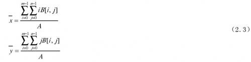

对于一幅m×n二值图像B[i,j],其目标区域的面积A(或零阶矩)由公式(2.1)给出,目标区域的位置,用区域中心位置(x,y)表示来,目标区域中心(x,y)可以用公式(2.2)来表示,将公式(2.2)进一步化简可得到区域中心的计算公式(2.3)。
其中x和y是目标区域中心在图像中的行数和列数
由上式可以看出,区域中心是通过对图像进行全局运算得到的一个点,因此它对图像中的噪声相对来说不敏感。

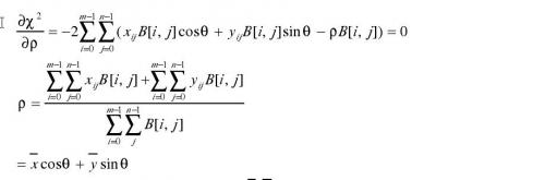

为了求得χ2最小时的常数ρ、θ值,可先对公式(2.7)求导数,令χ2对ρ的导数等于零,则可以得到公式(2.8)
化简公式(2.8)

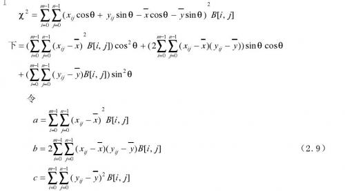

上式说明回归直线通过物体中心( x ,y)。将ρ的值带入式(2.7)并且化简如

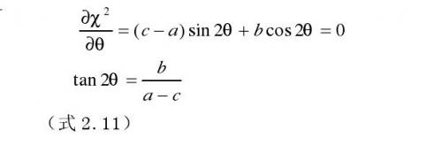

对式(2.10)中χ2微分,并且使微分结果为0,则得到式2.11

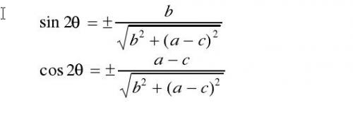

因此惯性轴的方向还可以用下面的公式给出
由式2.12可以确定4个θ值,其中当θ取上述值时,χ2的取值可能是最小值,也可能是最大值,当χ2取最小值时的θ值即为惯性轴的法线方向与x轴的夹角,这时方向轴可以唯一的确定。如果式2.12中b = 0, a=c,那么方向轴的方向就不是唯一的,因此方向轴就不能够确定,或者说该目标区域没有主方向。
