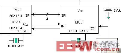

该模块固定安装于4个车胎内部,负责数据的采集、简要处理及传输。其硬件结构包括压力温度传感器元件、MCU、ZigBee无线通信装置、天线和供电设备,如图1所示:
图1 TPMS远程感应模块硬件结构图
传感器:选用Daytona传感器,它是一种表面微机械型电容性微机电系统(MEMS)单芯片压力传感器,包括压力变换器、正温度系数扩散电阻温度传感器和所有必需电路,用以产生一个校准的8bit温度和压力数字输出。Daytona的特点是专用于TPMS温度和压力测量:单片MEMS微机械压力感应单元;3V工作电压;低功耗、待机电流600nA;压力采样电流1.5mA;温度采样电流500uA;4种工作模式灵活运用以求节电;内置低频振荡器,可用于唤醒MCU;8位数据输出:SSOP封装;介质保护[2]。

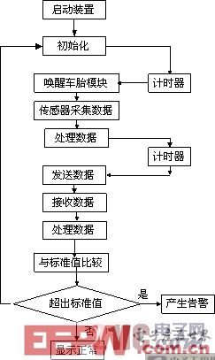

首先应初始化系统,设置压力、温度的门阈值以及远程感应模块的设备ID。系统启动后,接收显示模块首先发送命令帧给远程感应模块,唤醒远程感应模块的接收器。远程感应模块收到命令帧,返回确认帧,以告知车内接收显示模块已激活接收机。远程感应模块激活后,传感器首先采集数据,传递给MCU进行处理,然后通过无线收发模块将数据传输给接收显示模块,然后自动转入休眠状态。接收显示模块在收到数据以后,MCU处理数据。通过与标准温度和压力数据门阈值的比较,判断是否产生告警,并把处理结果存储在MCU的RAM中,以供及时查询。最后将结果显示于液晶显示屏上,以供驾驶员观测。系统每3秒钟激活一次远程感应模块采集数据;每30秒远程感应模块向接收显示模块传送一次数据。
系统的软件设计主要采用嵌入式操作系统,用C语言进行编程和调试。其软件流程如图3所示:
图3 TPMS软件流程图

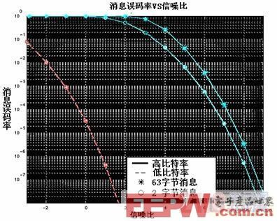

 5 系统误码率分析
ZigBee对于不同的信噪比的可以选用不同的消息传输速率,从而有效地降低误码率。由于本系统的远程感应模块放置于胎内,环境较为恶劣。运用低比特率、2字节消息的数据传输,可以保证较高的可靠性。对于本系统分析所得的消息误码率与信噪比的关系见图4:
图4 消息误码率VS信噪比
