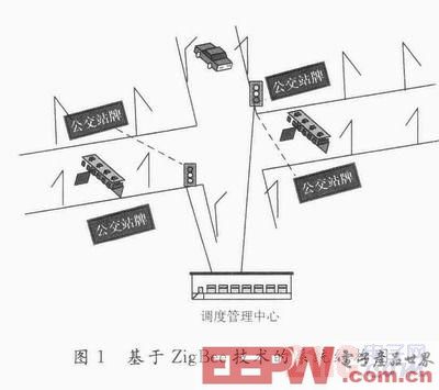

  将带有定位功能的ZigBee无线传感器芯片CC2431安装到公交车上,使车辆能够在行驶中实现定位,通过安装在道路两旁的参考节点组成一个自组织的网 络系统,交通信息采集传感器终端节点CC2431与每个临近的参考节点组成星型网络进行通信,参考节点可以安装在公交站牌上和路灯等固定位置的交通设施 上,最终的数据将被汇聚到网关节点上。网关节点可以作为一个模块安装在交叉路口的交通信号控制器内,通过信号控制器的专有网络,将所采集到的数据发送到调 度管理中心作进一步处理。如果需要人为进行操控,由调度管理中心根据当前的行车状况,进行指令的发出,指挥车辆的调度,如图1所示。

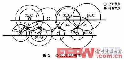

  (2)通过使用三边测量法估算出未知节点的位置。三边测量法如图2所示。已知A,B,C三个节点的坐标分别为(Xa,Ya),(Xb,Yb),(X- c,Yc),以及它们到未知节点D的距离分别为Da,Db,Dc,计算节点D的坐标为(X,Y),节点D在三个圆的交点上。根据RSSI算法,求出待测节 点X与已知节点Xa,Xb,Xc之间的距离Da,Db,Dc。由于RSSI测距算法测量距离有着比较大的误差,因此可分别通过n个已知节点的位置和他们与 待测节点之间的距离求出待测节点n种可能的位置,然后将这n种可能的位置坐标平均,即可得到最终待测节点的位置。

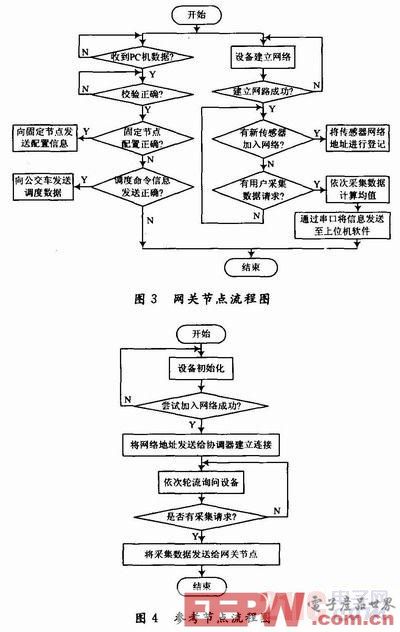

  该系统通过安装在各公交车上的盲节点、安装在各站台和路灯等固定设施上的参考节点和安装在交通信号灯上的ZigBee网关将数据传送给监控中心。网关初始 化后,首先选择合适的信道建立网络,监听该信道,等待其他ZigBee设备发出的连接请求。当接收到某设备的连接请求,经认证确认是合法设备后,便发出允 许连接的命令,建立连接。连接建立后,网关节点便获得了该设备的标识号(标识号代表该公交车),并将该标识号储存在自己的登记表中,然后检测是否有用户采 集数据请求,如果有,则根据登记表中的信息依次采集数据,并根据RSSI算法计算平均值,最后通过串口向上位机软件发出“某车在何时进站”的信息。当公交 车驶离站台后,使公交车与网关断开连接,从登记表中删除这个标识号,同时向监控中心发送信息“某车已驶离站台”。如果遇到堵车等特殊情况,公交司机可以通 过车辆上的专用按钮发送信号,网关可以接受反馈的数据,并传输给上位机软件。
  盲节点经过初始化后,监听信道寻找ZigBee网关,尝试加入网络。当它检测到ZigBee网关并且信号强度大于定值时,便向该网关发出建立连接的请求。 连接建立后,它便获得了该网关的标识号,从而知道是哪一站,并发出报站信息,实现自动、准确的报站。当本车驶离站台时,检测到网关信号强度减弱到一定程度 后,便向网关发出断开连接的请求。网关节点和参考节点的流程图如图3,图4所示。
